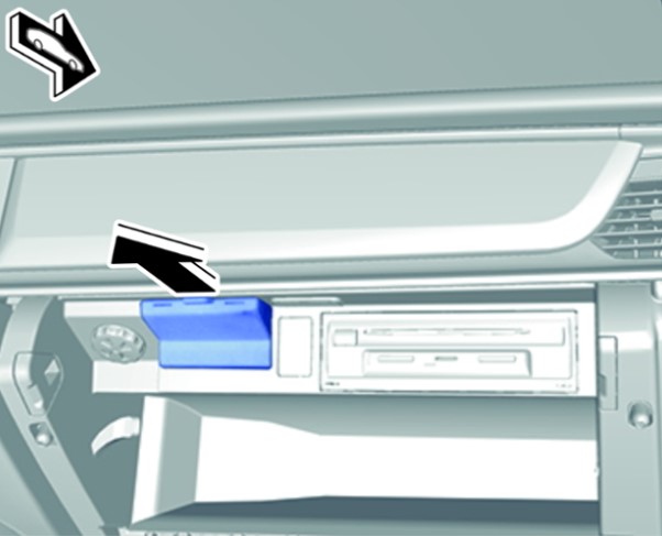

1 Открыть перчаточный ящик.

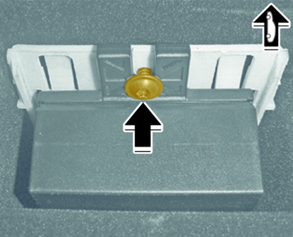

3 Выкрутить винт из коммуникационного блока.

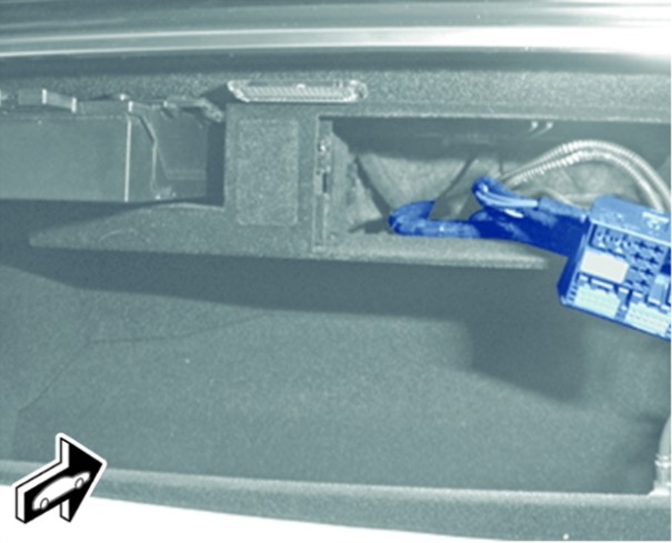

5 Разблокировать и отсоединить электрическое штекерное соединение.
Название: Место установки.jpg

Название: Накладка коммуникационного блока.jpg

Название: Штекерные соединения.jpg
