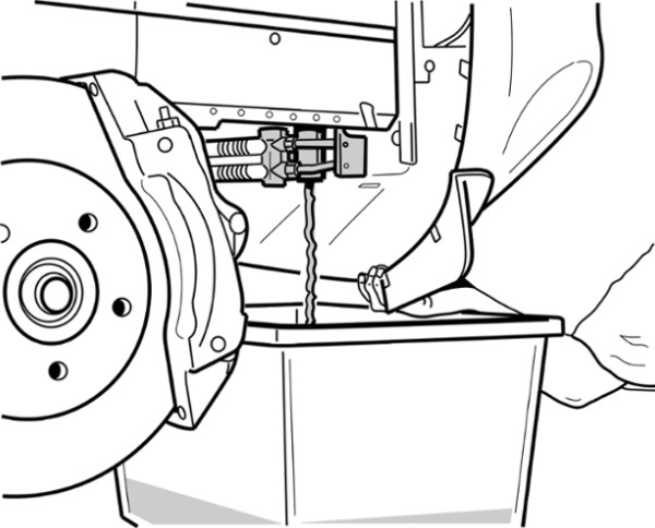

Предварительные работы
1 Слить ОЖ из системы охлаждения.

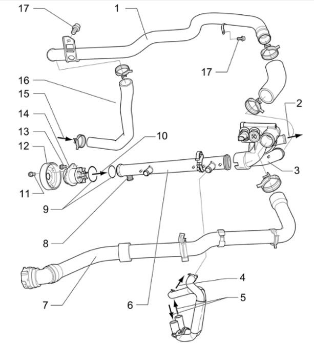

Информация
Компоненты насоса ОЖ
1 Патрубок ОЖ
2 Канал к расширительному бачку
3 Корпус термостата
4 Соединительные магистрали на блоке цилиндров
5 Разъемы на теплообменнике масло/ОЖ
6 Патрубок ОЖ
7 Шланг ОЖ; соединительный штуцер должен защелкнуться с отчетливо слышным щелчком
8 Момент затяжки 3 Nm
9 Уплотнительное кольца; замена
10 Направление подачи насоса ОЖ
11 Момент затяжки 20 Nm
12 Ременный шкив
13 Момент затяжки 8 Nm
14 Насос ОЖ; проверка легкости хода
15 Направление потока — от радиатора
16 Соединительный шланг — от радиатора
17 момент затяжки 8 Nm
Название: Слив ОЖ из системы охлаждения.jpg

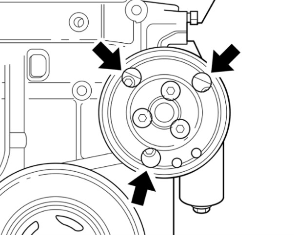

Демонтаж насоса ОЖ
Демонтаж водяного насоса

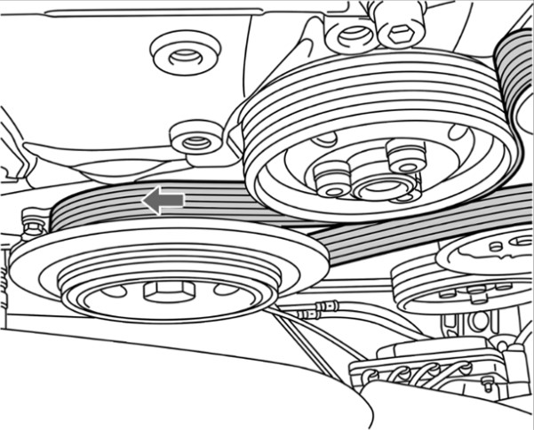

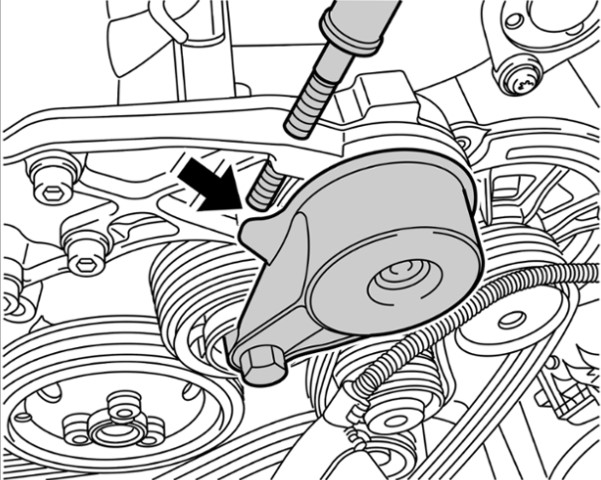

1 Пометить мелом направление вращения приводного ремня.

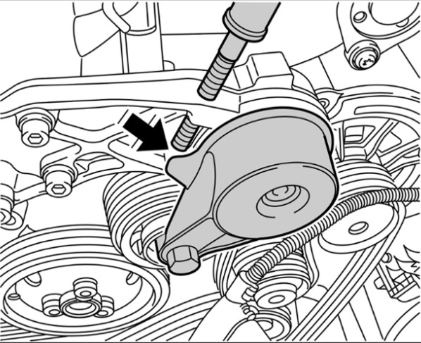

2 Ослабить и снять приводной ремень. Для этого в натяжитель ремня вкрутить болт М8.
3 Приводное колесо водяного насоса повернуть так, чтобы можно было достать до крепежных болтов через отверстия в ременном шкиве -стрелки-.
4 Вынуть водяной насос из картера двигателя.
Название: Маркировка направления вращения.jpg

Название: Ослабление приводного ремня.jpg

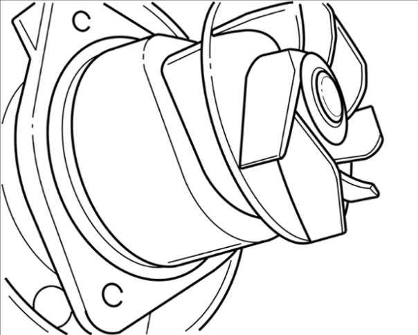

Монтаж насоса ОЖ

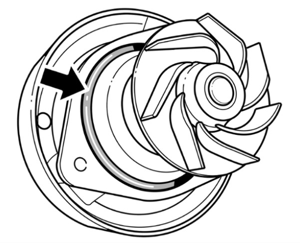

1 Очистить посадочные поверхности и установить насос ОЖ с новым уплотнительным кольцом круглого сечения.
2 Затянуть три крепежных винта. момент затяжки 8 Nm

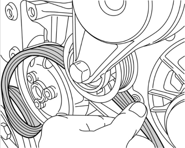

3 Установить приводной ремень.
затем выкрутить винт из натяжителя ремня и натянуть ремень. Перепроверить правильность установки приводного ремня.

Название: Уплотнительное кольцо круглого сечения насоса ОЖ.jpg

Название: Выкрутить винт из натяжителя.jpg
