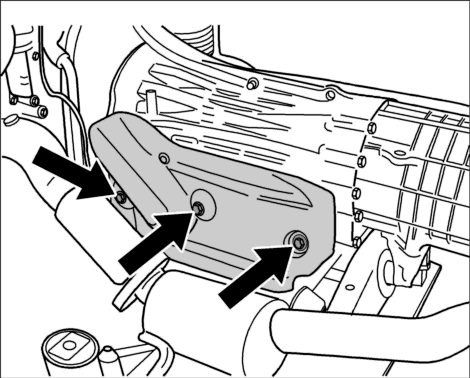

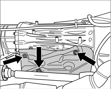

3. Снять экран коробки передач лев. Для этого открутить три крепежных винта -стрелка- .
4. Снять экран коробки передач прав. Для этого открутить три крепежных винта -стрелка- .

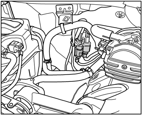

8. Отсоединить разъемы на КП Tiptronic -1,2,3- .

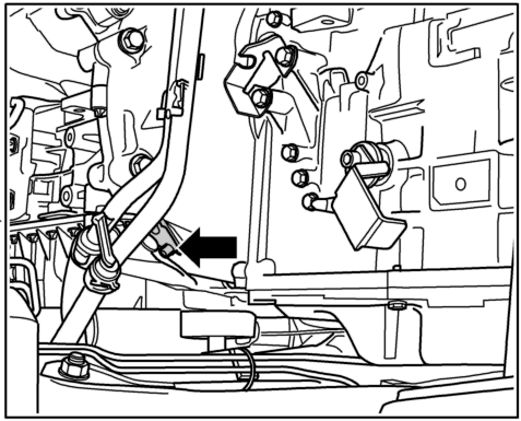

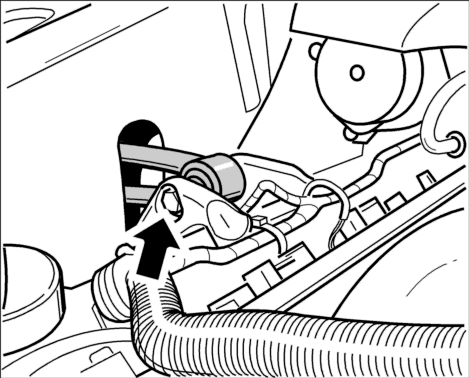

9. Снять датчик опорного сигнала с корпуса гидротрансформатора -стрелка- .

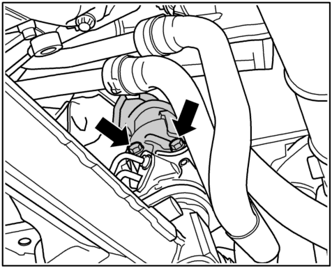

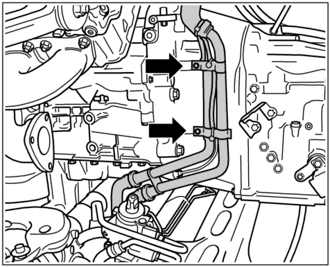

10. Выкрутить винтовое соединение держателя трубопроводов ОЖ -стрелки- на корпусе гидротрансформатора.

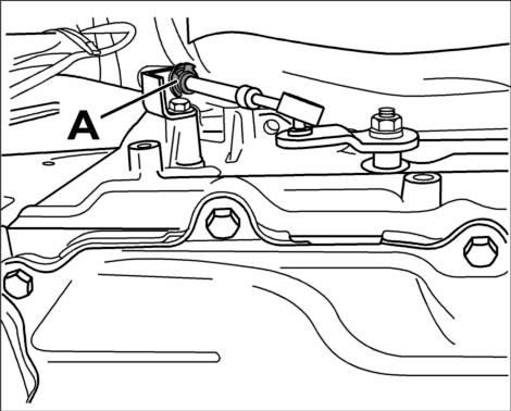

11. Снять фиксирующую клипсу -A- с держателя.

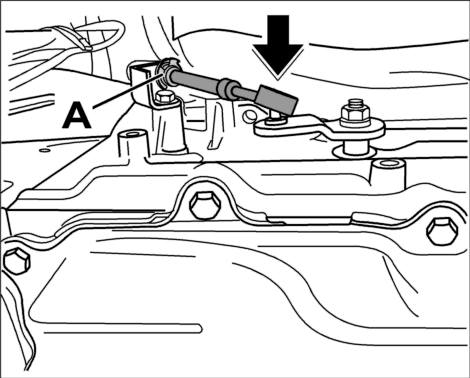

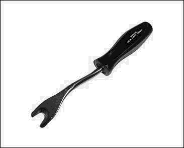

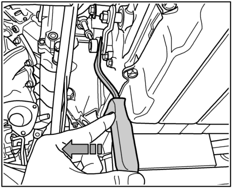

12. Снять тросовую тягу селектора АКП с шаровой головки с помощью инструмента демонтажный инструмент, универсальный Nr.21.

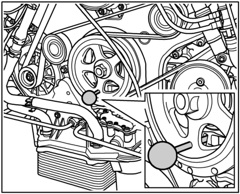

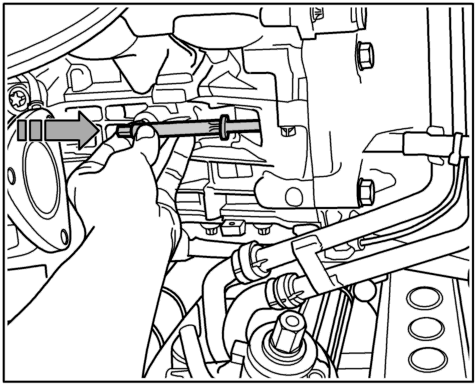

14. Снять винты гидротрансформатора. Для этого выполнить следующие этапы работ.
15. Коленвал с помощью специального инструмента насадка для торцевого ключа 97140 провернуть по часовой стрелке.

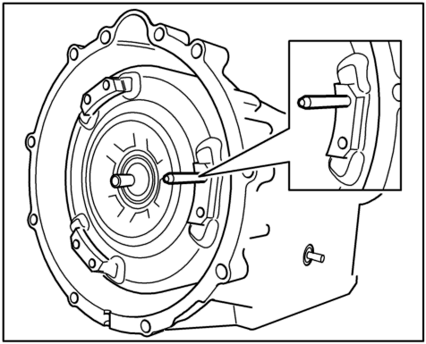

16. Вставить специальный инструмент стопорные штифты 95950 в переднее отверстие на корпусе гидротрансформатора -стрелка- и удерживать с легким нажимом вверх, пока он не зафиксируется при вращении коленвала.

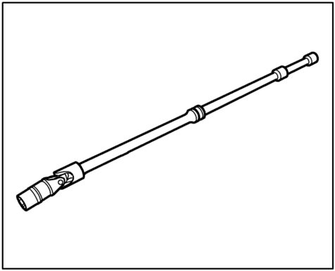

17. Установить специальный инструмент комплект насадок 96880 через отверстие в блоке двигателя на винт гидротрансформатора, поочередно соединить головку для насадок и специальный инструмент насадка 96870.
18. Снять специальный инструмент стопорные штифты 95950 перед ослаблением винтов гидротрансформатора.
19. Ослабить и выкрутить винт гидротрансформатора.
20. Повторить те же действия для следующих пяти винтов.

1. Зафиксировать коленвал при помощи спец. инструмента Стопорного штифта 95951 .
2. Вставить специальный инструмент центрирующий штифт 96890 в гидротрансформатор.
3. Пошагово установить КП. Вставить фиксирующий штифт и установить вентиляционные каналы.
4. Закрутить винты соединения двигателя с фланцем КП -стрелка- и два винта с нижней стороны. → момент затяжки: 80 Nm
5. Извлечь спец. инструмент Центрирующий штифт 96890 - центрирующий штифт через отверстие в блоке цилиндров.

8. Установить винт на спец. инструмент Комплект насадок 96880 и вкрутить первый винт.
9. Установить головку для насадок и спец. инструмент Насадку 96870 и вкрутить винт. → момент затяжки: 85 Nm

12. Вставить специальный инструмент стопорные штифты 95950 в отверстие на корпусе гидротрансформатора -стрелка- и удерживать с легким нажимом, пока он не зафиксируется при вращении коленвала.

19. Закрепить трос селектора в держателе и вставить фиксирующий клипс -A- .
20. Прижать трос селектора к шаровой головке -стрелка- .
21. Вкрутить винты крепления держателя трубопроводов ОЖ -стрелка- к корпусу гидротрансформатора. → момент затяжки: 9 Nm
22. Установить датчик опорного сигнала на корпус гидротрансформатора -стрелка- . → момент затяжки: 10 Nm

28. Установить защитный экран справа на коробке передач. Для этого вкрутить 3 крепежных винта -стрелка- . → момент затяжки: 10 Nm
29. Установить защитный экран слева на коробке передач. Для этого вкрутить 3 крепежных винта -стрелка- . → момент затяжки: 10 Nm

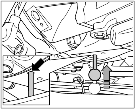

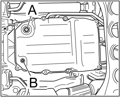

32. Выкрутить пробку контроля ATF -A- и залить ATF, пока жидкость не начнет вытекать из приемной трубки.
33. Вкрутить пробку контроля ATF -A- . → момент затяжки: 70 Нм
