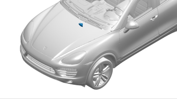

Место установки сирены охранной сигнализации
Действительно для: Cayenne модельного года 2011 - 2018
