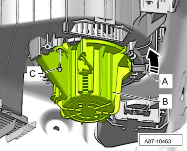

95B производство 2014>>2018 (L) Демонтаж и монтаж двигателя вентилятора
21.08.2019, 20:26   #1
Предварительные работы
1 Снять перчаточный ящик
2 Снять регулятор вентилятора
Демонтаж двигателя вентилятора
1 Разблокировать фиксатор -A-.
2 Вращать двигатель вентилятора -B- в направлении -направление стрелки-.
Монтаж двигателя вентилятора
Информация
Перед монтажом двигателя вентилятора проверить, нет ли в корпусе вентилятора посторонних предметов.
1 Монтаж осуществляется в обратной последовательности.
2 Если фиксатор -A- сломался или больше не удерживает компонент, двигатель вентилятора можно зафиксировать также винтом -C-.
Дополнительные работы
1 Установить регулятор вентилятора
2 Установить перчаточный ящик
