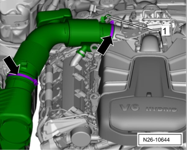

Цилиндры 1–3 справа
2 Снять воздуховод, для чего отсоединить шланг -1- и ослабить хомуты -стрелки-.

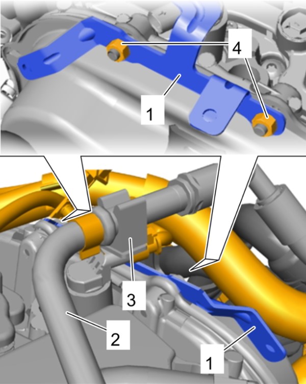

3 Снять держатель -1-.
3.1 Отщелкнуть трубопровод -2- из держателя -3-.
3.2 Отвинтить гайки -4- и извлечь держатель.

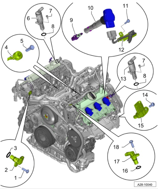

Система зажигания – монтажный обзор
Монтажный обзор системы зажигания (на рисунке пример)
1 Винт Момент затяжки 9 Nm
2 Датчик Холла
3 Уплотнительное кольцо круглого сечения заменить
4 Датчик детонации
5 Винт Момент затяжки 20 Nm
6 Клапан 1 системы регулирования фаз газораспределения
7 Винт Момент затяжки 5 Nm
8 Уплотнительное кольцо круглого сечения заменить
9 Свеча зажигания Момент затяжки 30 Nm
Зазор между электродами свечи зажигания Контрольное значение 0,8 mm - 0,1 mm
10 Катушка зажигания
11 Винт Момент затяжки 5 Nm
12 Жгут электрических проводов
13 Клапан 2 системы регулирования фаз газораспределения
14 Винт Момент затяжки 9 Nm
15 Датчик частоты вращения двигателя
16 Уплотнительное кольцо круглого сечения заменить
17 Датчик Холла
18 Винт Момент затяжки 9 Nm

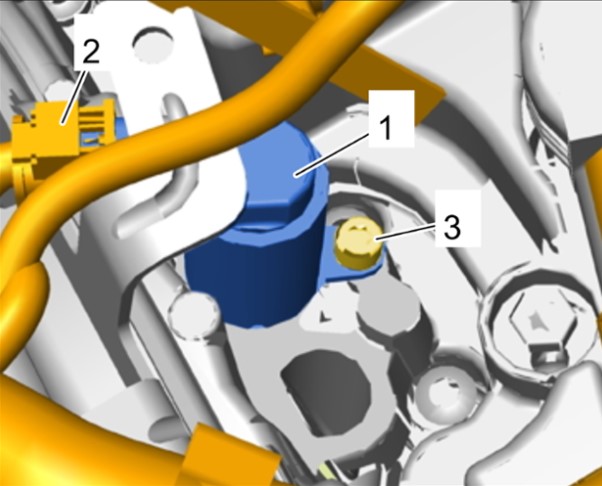

1 Снять гидравлический клапан механизма регулирования фаз газораспределения (NVS) -1-.
1.1 Разблокировать и отсоединить электрический разъем -2-.
1.2 Вывернуть винт -3-.
1.3 Извлечь гидравлический клапан -1-.

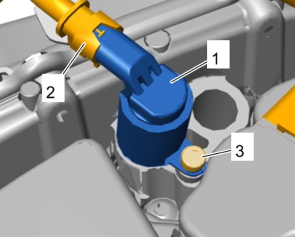

Цилиндры 4–6
2 Снять гидравлический клапан механизма регулирования фаз газораспределения (NVS) -1-.
2.1 Разблокировать и отсоединить электрический разъем -2-.
2.2 Вывернуть винт -3-.
2.3 Извлечь гидравлический клапан -1-.

1 Установить держатель -1-.
1.1 Расположить держатель и затянуть гайки -4-.
1.2 Защелкнуть трубопровод -2- в держатель -3-.
2 Установить патрубок воздуховода.
