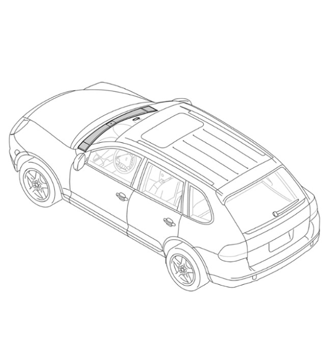

9PA производство 2003>>2006 (L) Демонтаж и монтаж декоративной накладки передней панели (накладка дефлекторов обдува стекла)
03.09.2023, 16:47   #1
Демонтаж декоративной накладки передней панели (накладка дефлекторов обдува стекла)

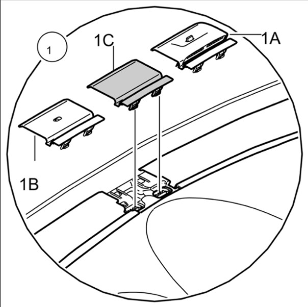

03.09.2023, 16:47   #2

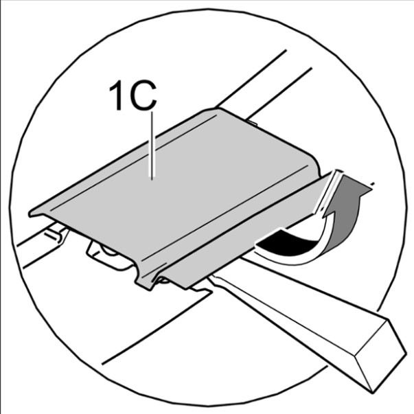

Рисунок. Центральная накладка изображает центральную накладку -1A- центральную накладку с датчиком интенсивности солнечного излучения -1B- и центральную накладку с парковочным ассистентом -1C- .
Название: Центральная накладка.jpg
03.09.2023, 16:49   #3
1 Для отсоединения клипс центральной накладки загнать под нее пластмассовый клин -1A, 1B или 1C- и, нажав на него, подать накладку вверх
2 Для автомобилей с датчиком интенсивности солнечного излучения или парковочным ассистентом отсоединить электрические разъемные соединения.

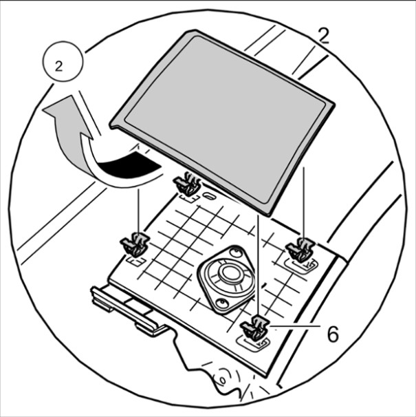

03.09.2023, 16:51   #4
3 Пластмассовый клин слева и справа загнать под панель динамика -2- и, нажав, подать вверх.

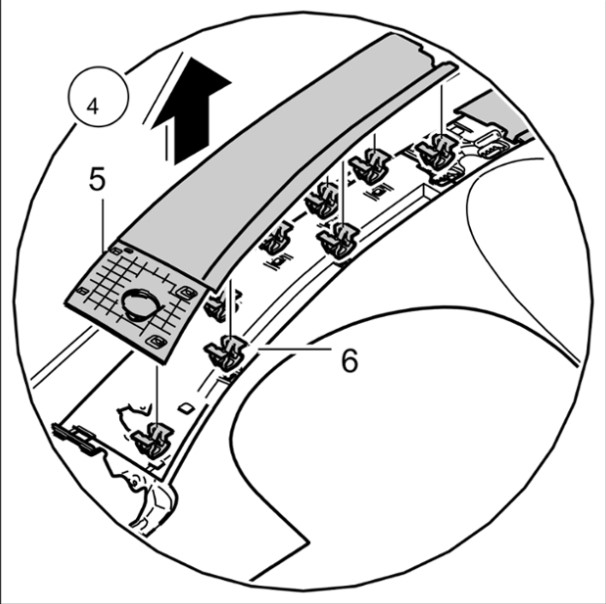

03.09.2023, 16:53   #7
7 Снять декоративную накладку передней панели (накладка дефлектора обдува стекла). Для этого загнать пластмассовый клин слева и справа под накладку передней панели -5- и, нажав, подать вверх.

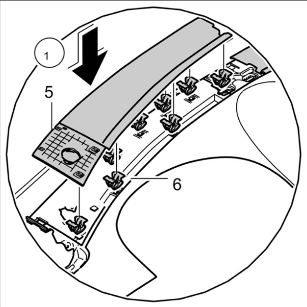

03.09.2023, 16:55   #9
1 Проверить фиксаторы -6- на наличие деформации, при необходимости заменить их.
2 Зафиксировать облицовку передней панели (накладку размораживателя) слева и справа.

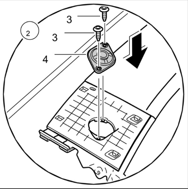

03.09.2023, 16:55   #10
3 Подключить разъем динамика.
4 Установить динамик -4- .
