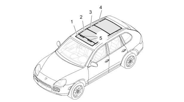

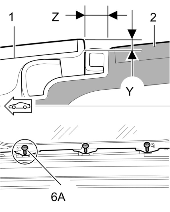

Регулировка крышки 3 панорамной крыши
1 Крышка 1
2 Крышка 2
3 Крышка 3
4 Крышка 4
5 Обтекатель
1 Отрегулировать высоту -Y-и ширину зазора -Z-крышки -3- панорамной крыши сзади. регулировочная величина 1 mm +/- 0,5 mm регулировочная величина около 7,1 mm
2 Затянуть крепежный винт -6C- с предписанным моментом затяжки. момент затяжки 4 Nm +/- 0,5 Nm
3 Затянуть крепежный винт -6B- с предписанным моментом затяжки. момент затяжки 4 Nm +/- 0,5 Nm
4 Отрегулировать высоту -X-и ширину зазора -Z-крышки -3- панорамной крыши спереди.регулировочная величина 1 mm +/- 0,5 mm регулировочная величина около 7,1 mm
5 Затянуть крепежный винт -6A- с предписанным моментом затяжки. момент затяжки 4 Nm +/- 0,5 Nm

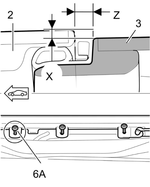

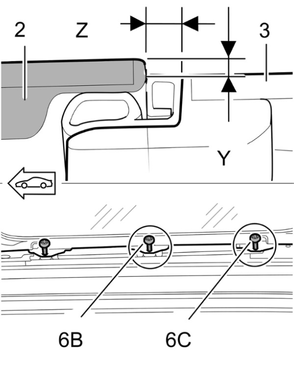

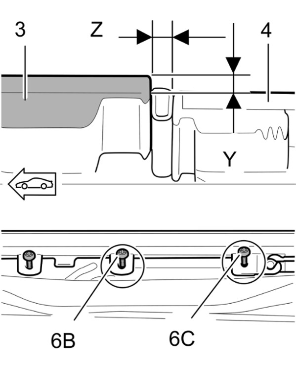

07.07.2019, 14:35   #2
Регулировка крышки 2 панорамной крыши
1 Крышка 1
2 Крышка 2
3 Крышка 3
4 Крышка 4
5 Обтекатель
1 Отрегулировать высоту -Y-и ширину стыков -Z- на крышке -2- панорамной крыши сзади. регулировочное значение 1 mm +/- 0.5 mm регулировочное значение ок. 7,1 mm
2 Затянуть болт крепления -6C- с соответствующим моментом затяжки. момент затяжки 4 Nm +/- 0.5 Nm
3 Затянуть болт крепления -6B- с соответствующим моментом затяжки. момент затяжки 4 Nm +/- 0.5 Nm
4 Отрегулировать высоту -X-и ширину стыков -Z- на крышке -2- панорамной крыши спереди. регулировочное значение 1 mm +/- 0.5 mm регулировочное значение ок. 7,1 mm
5 Затянуть болт крепления -6A- с соответствующим моментом затяжки. момент затяжки 4 Nm +/- 0.5 Nm

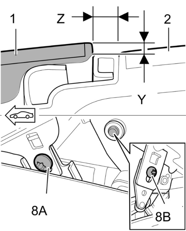

07.07.2019, 14:38   #3

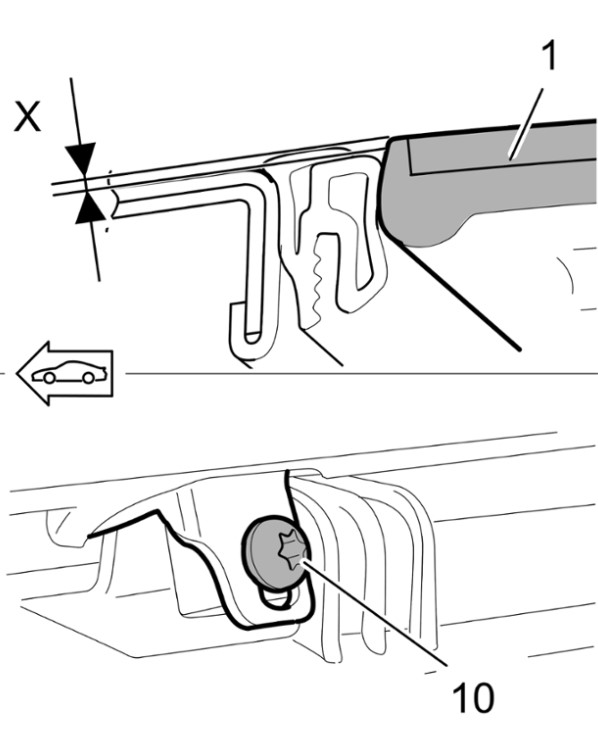

Регулировка крышки 1 панорамной крыши
1 Крышка 1
2 Крышка 2
3 Крышка 3
4 Крышка 4
5 Обтекатель
1 Отрегулировать высоту -X- на крышке -1- панорамной крыши спереди. регулировочная величина 0,5 mm +/- 0.5 mm
2 Затянуть крепежные винты -10- с предписанным моментом затяжки. момент затяжки 4 Nm +/- 0,5 Nm
3 Отрегулировать высоту -Y-и величину зазора -Z-крышки -1- панорамного люка сзади. регулировочная величина 1 mm +/- 0,5 mm регулировочная величина около 7,1 mm
4 Затянуть крепежный винт -8A- с предписанным моментом затяжки. момент затяжки 4 Nm +/- 0,5 Nm
5 При необходимости дополнительно открутить крепежный винт -8B-, отрегулировать высоту -Y- и затянуть крепежный винт -8B- с предписанным моментом затяжки. момент затяжки 4 Nm +/- 0,5 Nm
