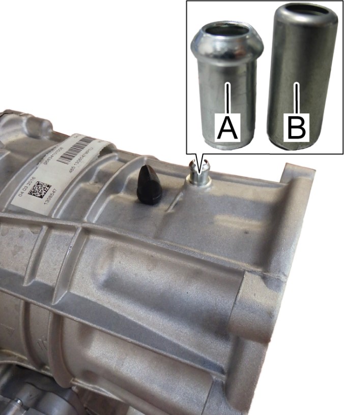

Вентиляционный штуцер
A - Штуцер вентиляции в старом исполнении
B - Штуцер вентиляции в новом исполнении

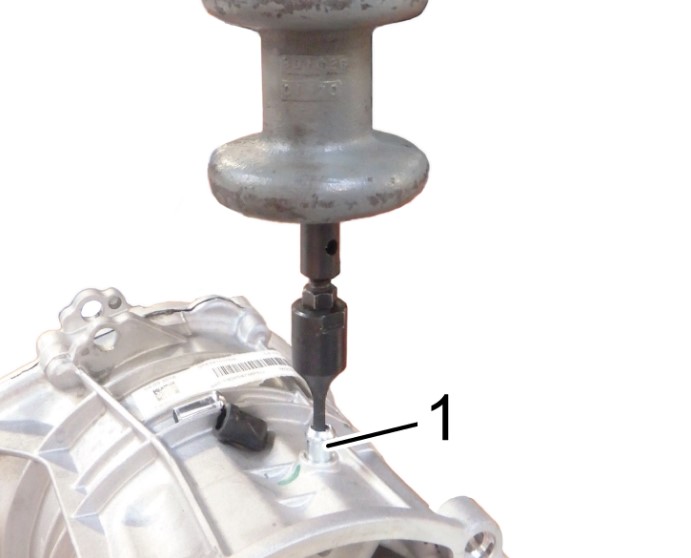

1 Заменить штуцер вентиляции на раздаточной коробке.
1.1 Отсоединить крышку от штуцера вентиляции.
1.2 Снять старый штуцер вентиляции -1- с помощью подходящего инструмента.
Рекомендованные инструменты: съемник с внутренним захватом 7–10 (стандартный)

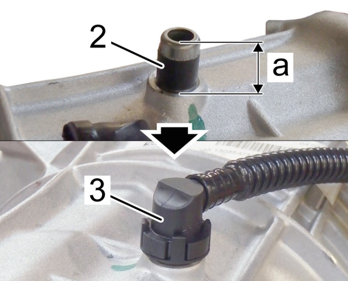

информация
Штуцер вентиляции должен выступать из раздаточной коробки на 16 мм +/- 0,5 мм.
1.3 Новый штуцер вентиляции -2- осторожно запрессовать резиновым молотком.
Длина выступающей части -a- должна составлять 16 мм +/- 0,5 мм для правильного соединения штуцера с каналом прокачки -3- в дальнейшем.

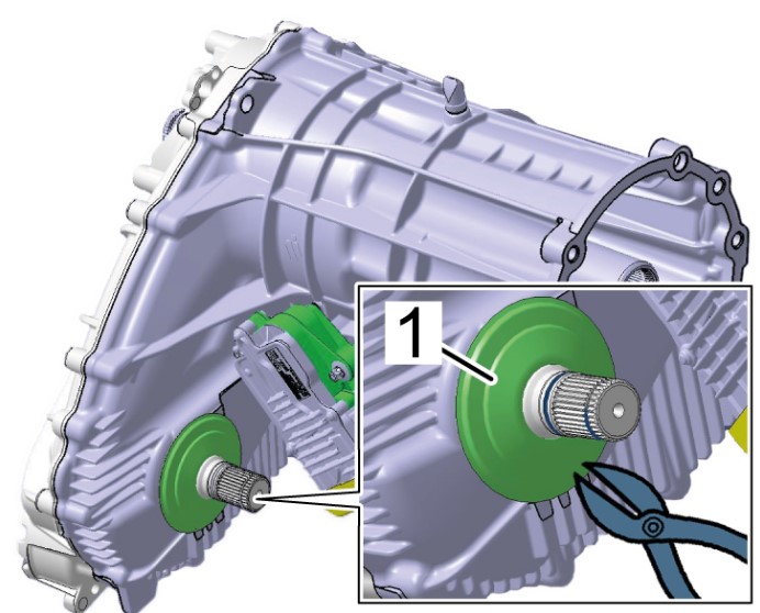

2 Заменить защитное кольцо переднего выходного вала.

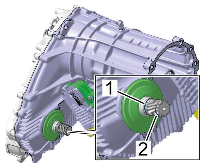

2.1 Снять уплотнительное кольцо круглого сечения -1- и стопорное кольцо -2- .
2.2 Осторожно разрезать защитное кольцо -1- ножницами для металла и снять с цапфы вала.

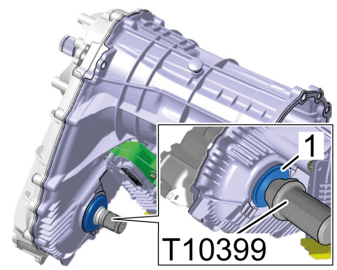

2.3 Новое защитное кольцо -1- запрессовать при помощи монтажного приспособления T10399 до фиксации на валу.

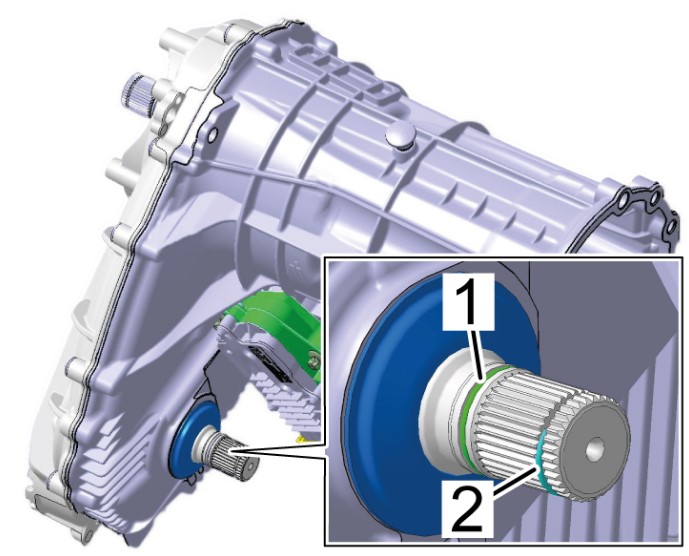

2.4 Установить новое уплотнительное кольцо круглого сечения -1- и новое стопорное кольцо -2- .
