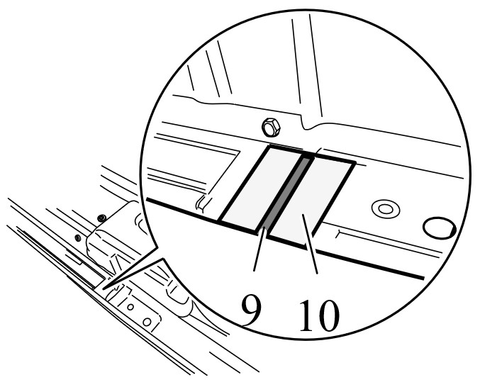

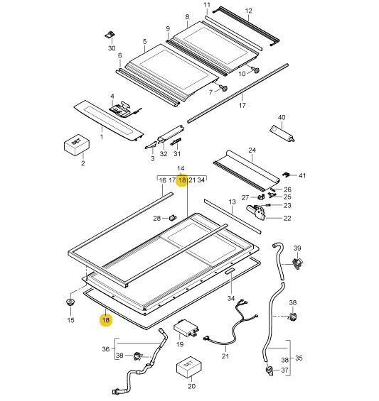

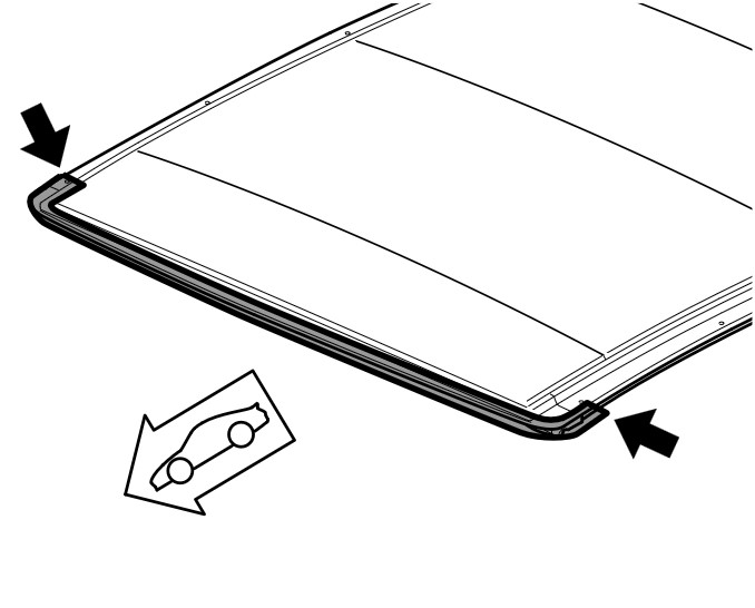

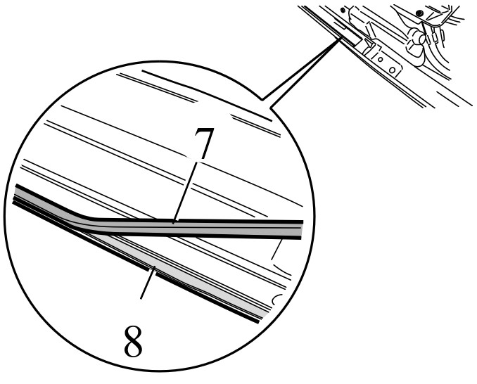

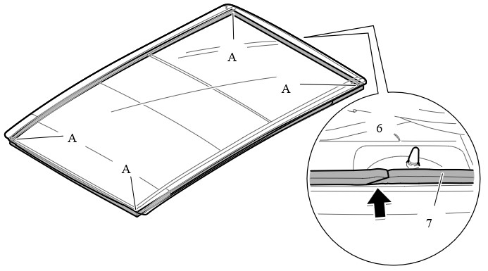

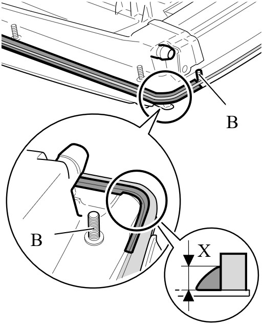

Владимир, а уплотняющая прокладка (955.562.45900) должна быть закольцована или имеет два конца? Поделитесь кратким описанием куда клеить прокладку и куда наносить герметик?
06.07.2018, 18:17   #7
Сообщение от Чили Посмотреть сообщение
1. Уплотнительные элементы -9- и накладку -10- модуля крыши необходимо проверить на наличие повреждений. При необходимости заменить уплотнение/накладку.
информация
Перед установкой модуля крыши необходимо заменить уплотнительные элементы.
2. Уплотнительный элемент -7- полностью снять с монтажного фланца модуля крыши/поддеть металлическим шпателем.
3. Очистить фланцевые области модуля крыши -8- с помощью соответствующего средства.
4. Очистить фланцы кузова в области прилегания модуля крыши с помощью чистящего средства.
5. Приклеить уплотнительную полосу -7- на заднем установочном штифте -6- правильным образом к монтажному фланцу модуля крыши.
5.1. Отрезать уплотнительную полосу -7- в опорной области так, чтобы получился стык в 45° -стрелка- .
5.2. Свободно приклеить уплотнительный элемент -7- в области углов -A-.
6. Нанести дополнительный герметик в передней части модуля крыши.
6.1. Нанести герметик на внутреннюю сторону уплотнения в области между винтами -B- . 00004320676 → Герметик → Высота слоя: 4 mm
