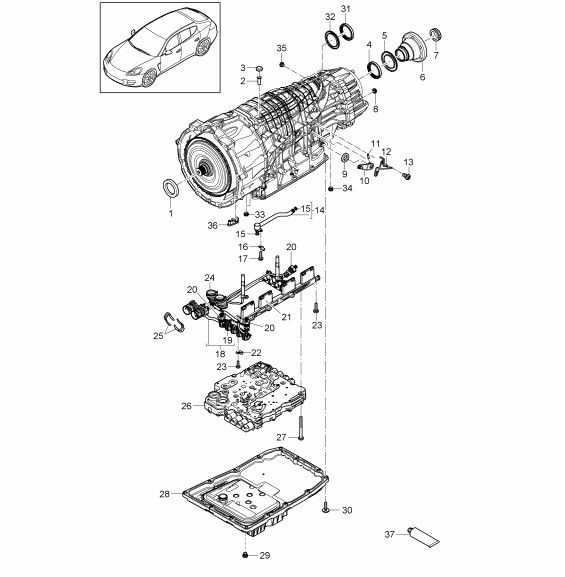

Завод изготовитель не предлагает как отдельную запасную часть
