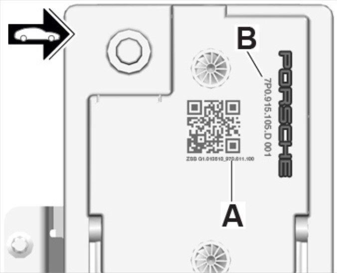

С правой верхней стороны АКБ указаны серийный номер -A- и номер запчасти -B- .
Серийный номер и номер запчасти, а также размеры и производитель АКБ после замены АКБ с помощью тестера PIWIS необходимо ввести по следующему пути: Шлюз / Техобслуживание, ремонт / Замена АКБ.

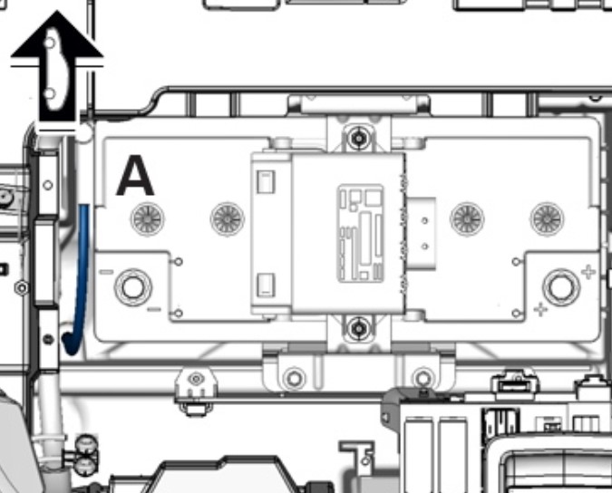

АКБ расположена в багажном отсеке под обшивкой багажного отсека/отсеком бортового инструмента.

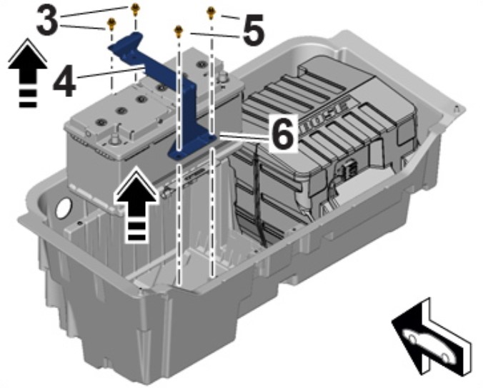

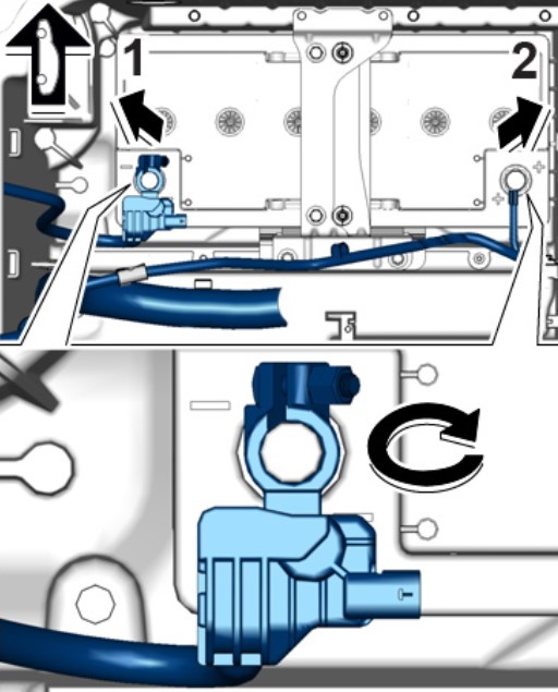

1. Отсоединить газоотводный шланг -A- на АКБ.
2. Опасность короткого замыкания! Сначала отсоединить минусовой кабель -1- , затем плюсовой кабель -2- .
3. Вывернуть оба крепежных винта -3- крепежной скобы -4- и оба крепежных винта -5- крепежной шины -6- .
4. Снять крепежную шину и крепежную скобу.
5. Вынуть АКБ вверх.

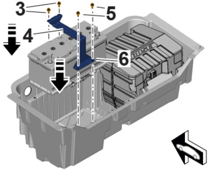

1. Вставить и расположить АКБ.
2. Расположить крепежную шину -6- под АКБ и установить крепежную скобу -4- .
3. Установить и ввернуть вручную четыре крепежных винта -3 и 5- .
4. Затянуть крепежные винты -3- .
5. Затянуть крепежные винты -5- .

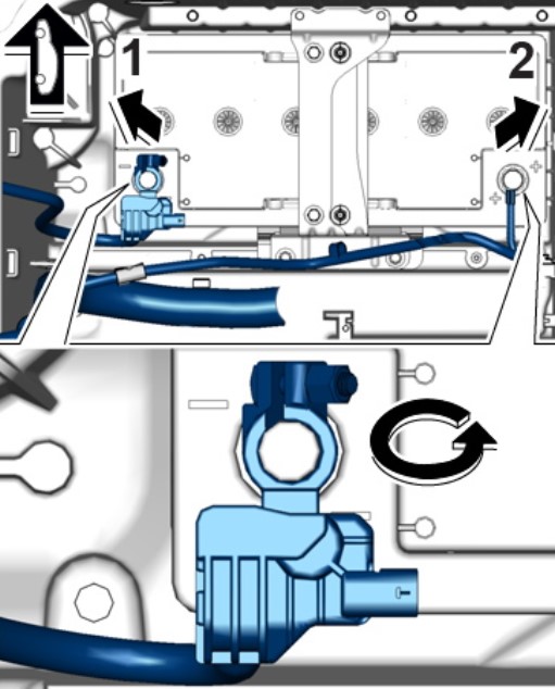

6. Опасность короткого замыкания! Подсоединить сначала плюсовой кабель -2- , затем минусовой кабель -1- .
7. Затянуть клеммы полюсов.
Кроме того, при замене АКБ необходимо вводить емкость АКБ и производителя АКБ.
