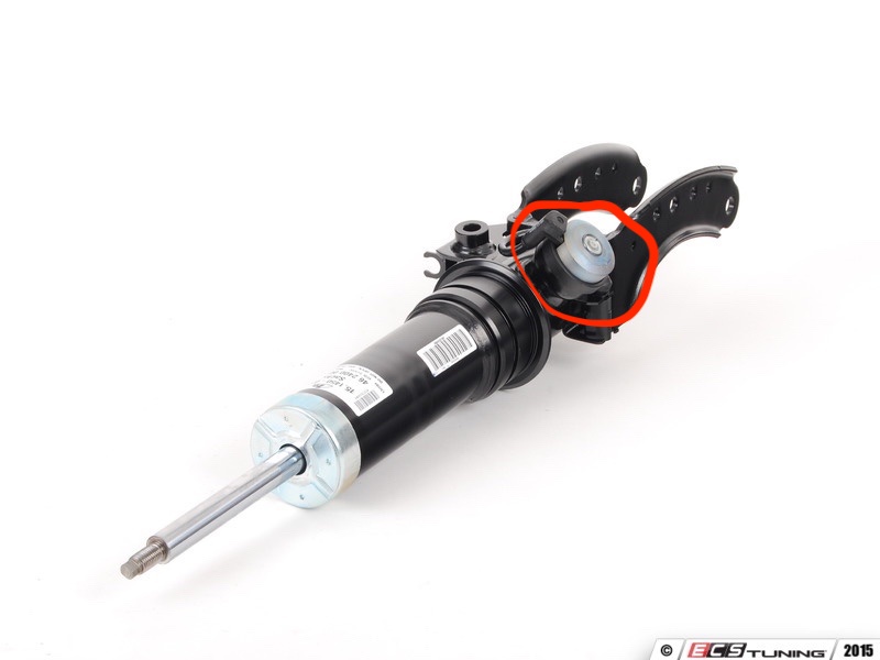

Для чего он? Надо как то обслуживать? Чистить? Смазывать? Вообще разбирается? Или не стоит трогать?
А то перед пневму разбирать буду, заодно и это сделать, если надо.

06.06.2018, 22:18   #2
Сообщение от Igor777 Посмотреть сообщение
Для чего он?
Для изменения жесткости амортизатора
Нет
Чистить?
Нет
Смазывать?
Нет
Вообще разбирается?
Нет
Да
Если разберете, придется заменить амортизатор.

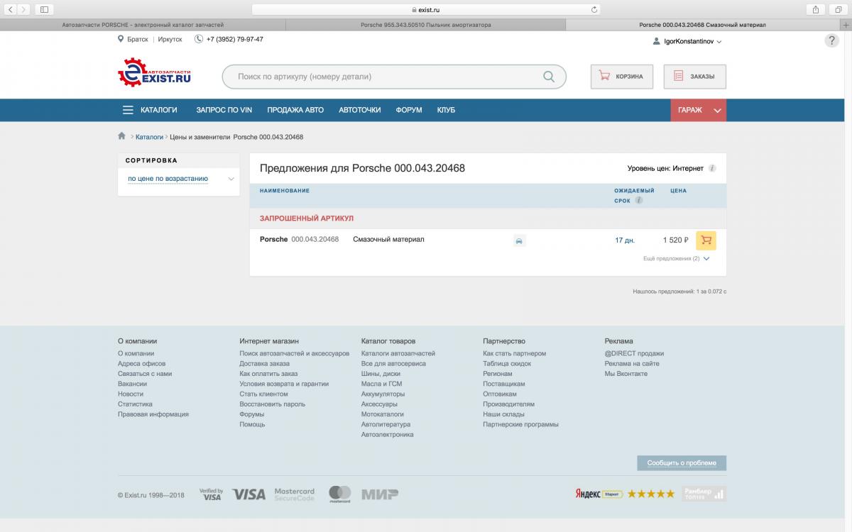

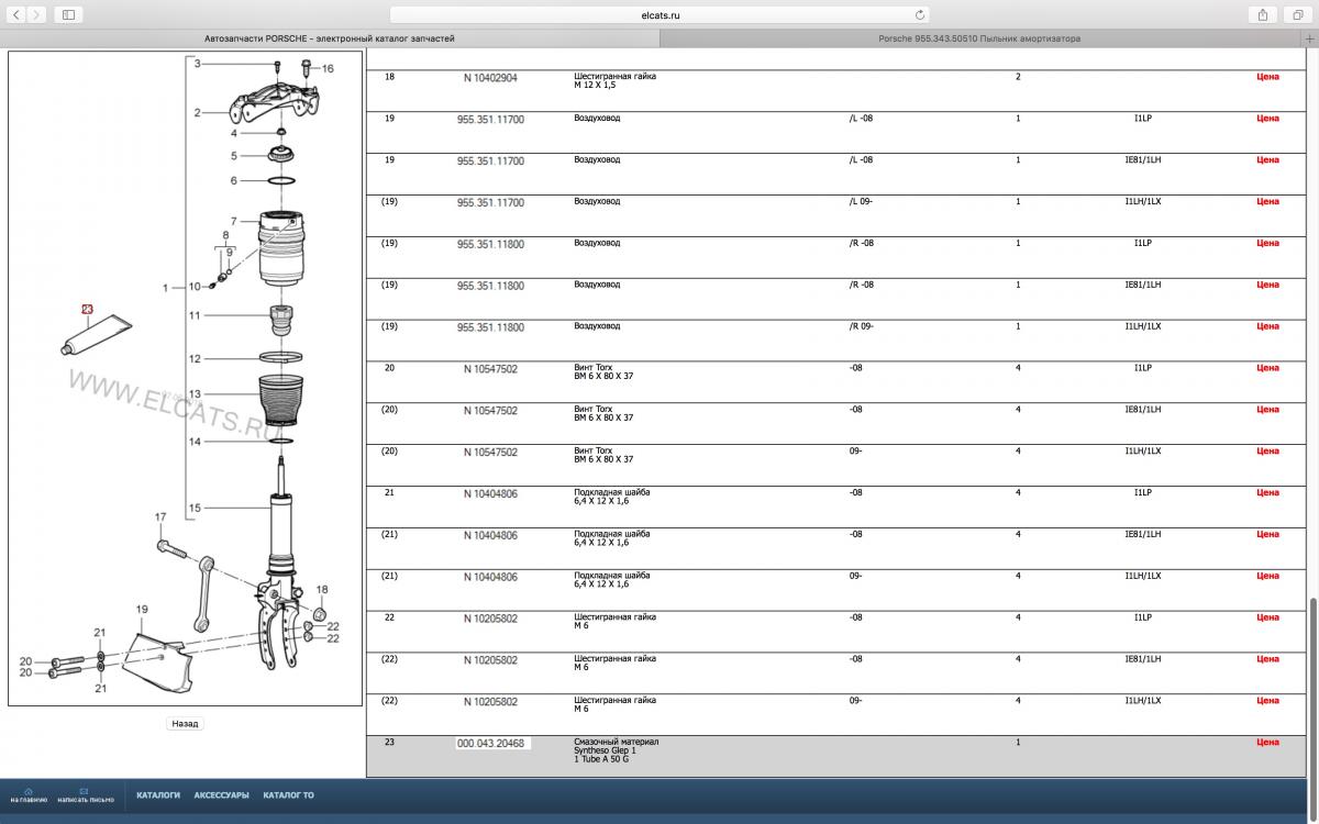

На схеме переднего амортизатора есть смазочный материал
Porsche 000.043.20468 Syntheso Glep 1 1 Tube A 50 G
Что и как им смазывать? Есть ли какой то заменитель?
В интернете ничего внятного не нашел. Бьется как герметик и смазка и всяко разно.
А то здесь на форуме читал, что им и термостат мажут, когда ставят.

07.06.2018, 10:34   #5
Уплотнительные кольца
G 052150A2 Смазка пластичная
07.06.2018, 12:45   #6
Igor777
Цена такая же у нас, спасибо

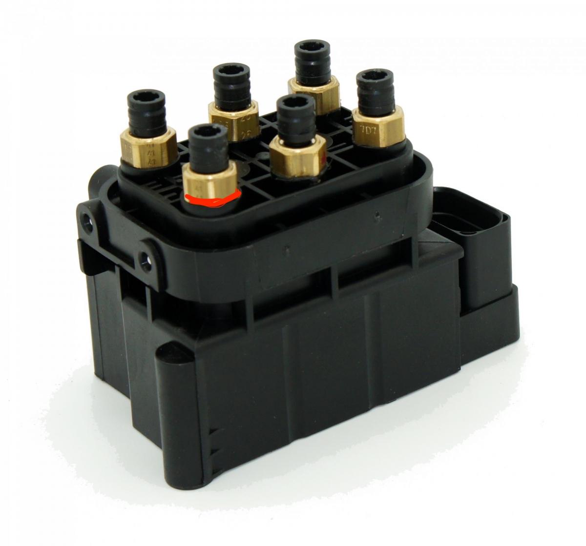

Добавлено через 1 час 40 минут
И вопрос такого плана, если побрызгать пеной на заглушенной машине на блок клапанов, при негермитичности соединения (на месте куда вкручивается гайка) с самим блоком и шлангами, будет травить воздух? есть там давление? А то такое подозрение что на желтом шланге резьбу провернул в блоке клапанов(( Но ничего не травит, долго брызгал и смотрел.
07.06.2018, 14:20   #7
И вопрос такого плана, если побрызгать пеной на заглушенной машине на блок клапанов, при негермитичности соединения с самим блоком и шлангами, будет травить воздух? есть там давление? А то такое подозрение что на желтом шланге резьбу провернул(( Но ничего не травит, долго брызгал и смотрел.
Фото этого места нужно сделать, о чем идет речь.
07.06.2018, 15:42   #8
Igor777
Из под гайки будет травить? Которая со шлангом в блок клапанов вкручивается. А то такое подозрений что на желтом шланге резьбу провернул или сорвал в самом блоке клапанов (задняя правая стойка), крутил ее и так и не закрутил, на заглушенной машине есть там давление? Красным отметил.

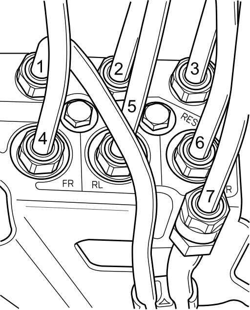

07.06.2018, 21:41   #9
Воздуховоды клапанного блока
-1- - черный
-2- - сиреневый
-3- - синий
-4- - зеленый
-5- - красный
-6- - желтый
-7- - коричневый
Название: Воздуховоды клапанного блока.jpg
07.06.2018, 21:49   #10
Igor777
6 желтый который, на своем фото я так для примера место указал
