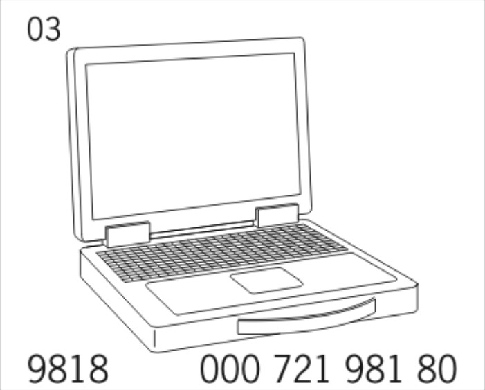

Если в поднятом состоянии включается передача, необходимо предварительно деактивировать систему регулирования дорожного просвета с помощью тестера PIWIS II . Для этого в обзоре блоков управления >>Система регулирования дорожного просвета/PASM<< выбрать >>Проверки исполнительных элементов<<>>Активация/деактивация системы регулирования дорожного просвета (без распознавания вращения колес)<<. Выбрать значение “Деактивация системы регулирования (постоянная)” и запустить функцию с помощью “Старт” F8 . После завершения работ снова активировать систему регулирования дорожного просвета. Для этого в разделе >>Проверки исполнительных элементов<< выбрать >>Завершение первого ввода в эксплуатацию>>, затем в разделе >>Активация/деактивация системы регулирования дорожного просвета (без распознавания вращения колес)<< выбрать значение “Активация системы регулирования” и запустить функцию с помощью “Старт” F8 .

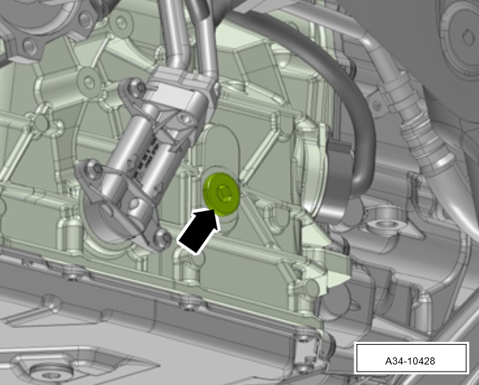

Уровень ATF проверяется на пробке контрольного отверстия ATF.
Уровень ATF верный, если при температуре 30°-50°C из пробки контрольного отверстия ATF вытекает небольшое количество жидкости.

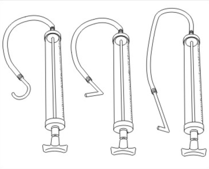

4. С помощью ручного дозирующего насоса из набора ручных дозирующих насосов Porsche VAS 6563 залить ATF в коробку передач Porsche Doppelkupplung (PDK).

5.1. При достижении температуры ATF30°C выкрутить пробку контрольного отверстия ATF -стрелка- .
5.2. Если ATF выливается через контрольное отверстие ATF до момента достижения температуры ATF 40°C, уровень ATFв порядке
5.3. Если до момента достижения температуры 40°C масло ATF не выливается, долить ATF с помощью ручного дозирующего насоса так, чтобы масло выливалось.
6. Вкрутить новую пробку контрольного отверстия ATF с новым уплотнительным кольцом и затянуть ее. Момент затяжки 60 Nm
