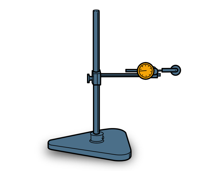

Для измерения колес с шинами и колес без шин использовать индикатор часового типа для шин (например, VAG 1435, оборудование мастерской 3.4.2.).
Максимально допустимое биение по высоте, а также боковое бинение колеса с шиной = 1,25 мм. Следует стремиться к значениям менее 1,0 мм – лучше ок. 0,5 мм. Для этого при необходимости подогнать шину (прокрутить шину на диске).

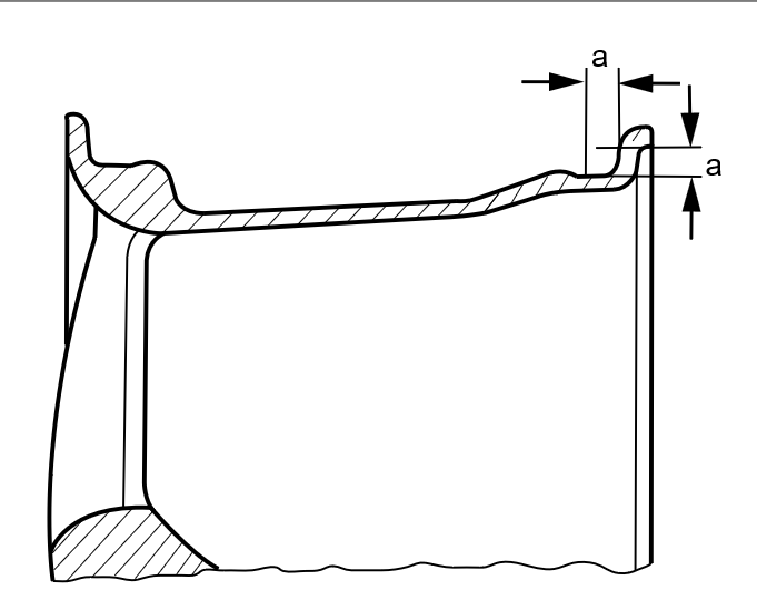

Максимально допустимое биение по высоте, а также боковое биение -a- колес из легкого сплава = 0,7 мм.
Если в отдельных случаях необходимы дополнительные измерения – провести следующий процесс работы.
1. Для измерения колес без шин следует снять колеса с автомобиля.
2. Снять шину с легкосплавного диска.
3. Закрепить колесо на балансировочном стенде и провести измерения в точках -a- .
