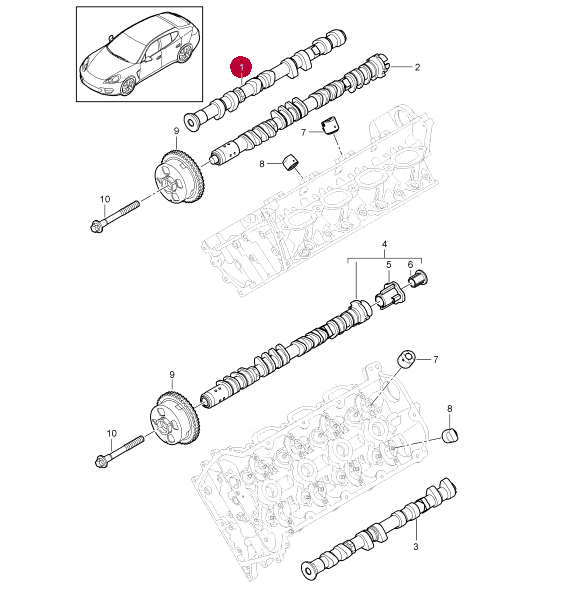

В итоге, проблема связана с 1-м рядом?
сторона 1-4 цил.
Сообщение от tim Посмотреть сообщение
заменен один выпускной распредвал. (при сборке лопнул пополам).
Заменили выпускной распредвал именно 1-4 цил.
Название: Распредвал выпуск 1-4 цил..png
28.09.2017, 12:24   #10
tim
сторона 1-4 цил.
Верно, ошибка по первому ряду Р1372, когда срезало болты фазиков, распредвал меняли тоже на этом ряду.
