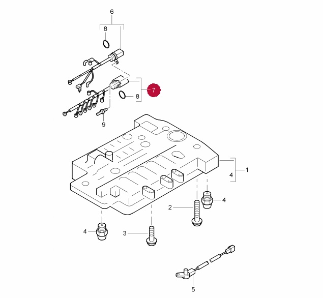

Купил cayenne 2008 года 3.6 и решил поменять все масла в том числе в АКПП (пробег 97000 км) после замены ребята с сервиса сказали что на АКПП надо поменять два шлейфа проводов так как по ним сочится масло в блок управления АКПП это правда?

Был очень удивлен, когда разбирал битый каен, увидел, что разъемы идущие к блоку управления АКПП были в масле. Масло на самом деле поднимается по проводам к блоку. Насколько поможет замена не знаю

да, такое бывает, лечиться путем замены жгутов проводов в АКПП....

добрый день,Владимир нужно менять только проводку или разъем на коробке тоже?...блок в масле тоже..его тоже под замену или промыть и просушить можно?

Менять нужно жгуты проводки в самой коробке
Сообщение от Денис32 Посмотреть сообщение
Промыть очистителем, если работоспособность не потеряет менять не нужно.

Владимир извиняюсь за глупость....это коробку нужно снимать,разбирать?...и случайно нет фото или номера этих проводов?
Нет
VIN?

95532536301 жгут проводов 8-ми контактный
95532536311 жгут проводов 14-ти контактный
