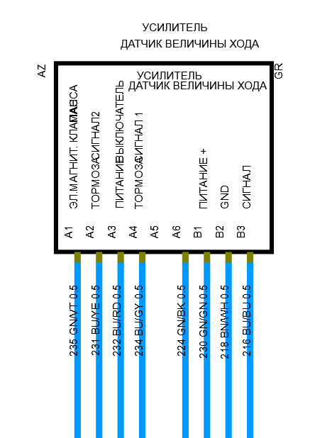

Кайен 955, 2005г.в., 3,2. Постоянно горят стоп-сигналы. Датчика на педали нет. Стартер срабатывает только при нажатии на педаль. Заранее спасибо.
27.12.2025, 01:07   #2
DAK1063
Имеется два датчика- 1. На ГТЦ (датчик давления, 4-х контактный) АТЕ 10.0522-9940.1; 01.33 МУВ; АТЕ 3РР5 (написал всё,что на датчике). 2. Датчик на ВУТ, 3-х контактный, с подвижным штоком- АТЕ 10.6318-9074.1. Какой из них даёт сигнал на вкл.- выкл. стоп сигналов (без нажатия на тормоз двигатель не запускается)? К сожалению долгий поск по данной теме ничего не дал.
