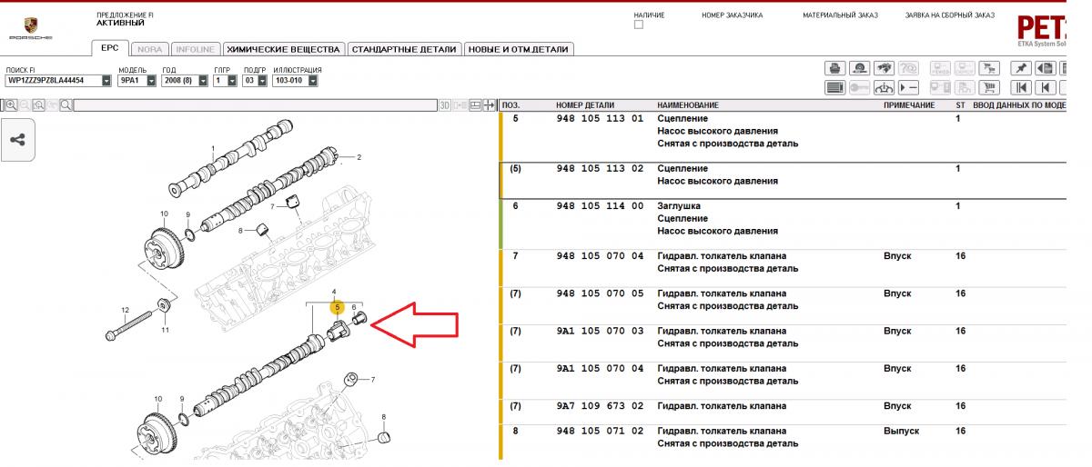

Частая ошибка бывает, так это не проверяют состояние и наличие "сцепления" привода ТНВД - оно либо разваливается или теряется (выпадает) при снятии ТНВД.
Для начала проверьте наличие и состояние поз. 6 - схема во вложении.

Сообщение от Taycan Посмотреть сообщение
Спасибо. Так, ну вот муфта с пазами есть. В эти пазы вставляются шлицы бензонасоса. А что там за заглушка 6? Она стоит между Муфтой и ТНВД?
Добавлено через 12 минут
Почитал что за заглушка. Если проблема с этой заглушкой, возможно ли провести ее замену без съема двигателя?

Добрый день, спасибо большое за схему, проблема решена.
Старая заглушка развалилась, при демонтаже насоса ремонтник не увидел что выпала муфта (как так можно хз)
Заглушка оригинал 8 т.р. в Китае 800 р. Назначение просто держать муфту от выпадения. Заказал, но даже ставить не стал. Купил муфту на авито, все заработало. В итоге из за кривых рук слесаря 4 месяца хождения по кругу, диагностов нет, ни кто не знает что это. Кто то предлагал даже двигатель снимать.
