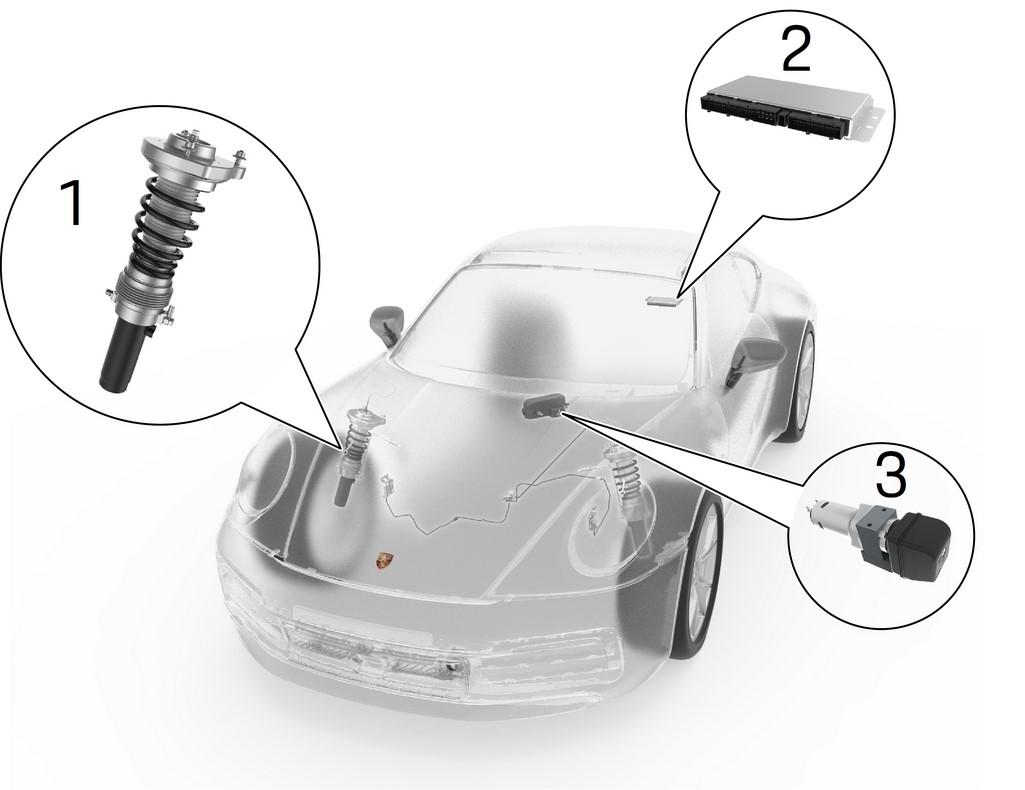

23.01.2025, 18:26   #3
1 Исполнительный механизм
2 Блок управления
3 Гидравлический насос
Название: Информация о системах и компонентах.jpg
