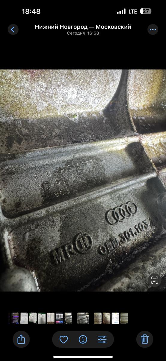

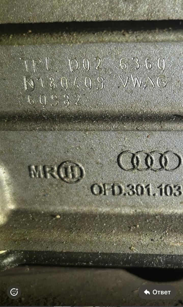

Подскажите пожалуйста. Хочу поменять коробку всборе
Родная macan 2014 ctma вин WP1ZZZ95ZFLB51558
Донор macan 2018 ctm вин номера нет
Ниже фото то что на кпп донор и родная, остальные надписи схожи кроме
TPL D02 донор
PFB D02 родная

мало информации на фото

отвечу сам себе, поставили эту акпп, сделали клон, и адаптировали заново, все поехало.
