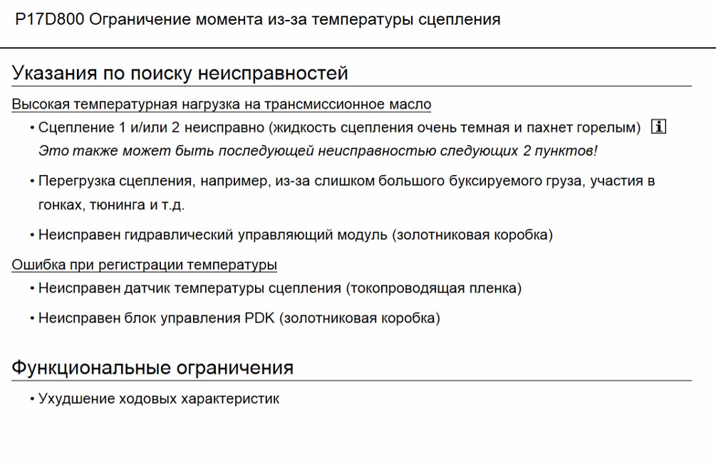

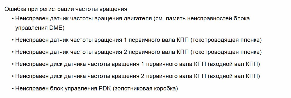

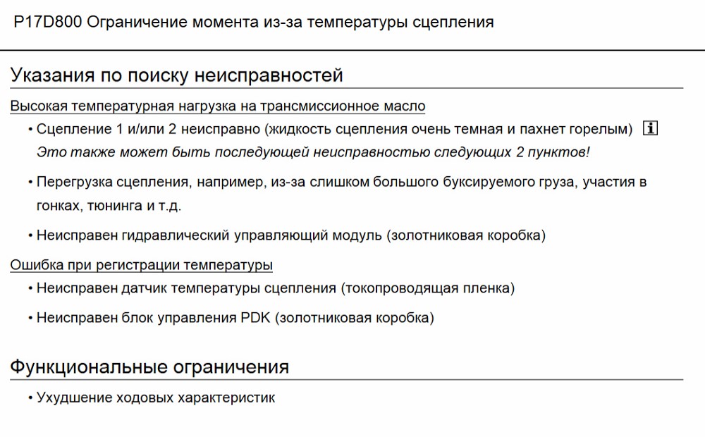

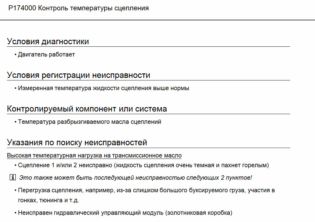

P072600 Engine speed signal from eng/ control unit -implausible signal
p174000 Clutch temperature monitoring
p17D800 Torque limitation due to clutch temperature
Помогите разобраться, диллер говорит замена блока управления АКПП. Если не сложно, ОЕ номер блока напишите пожлста!

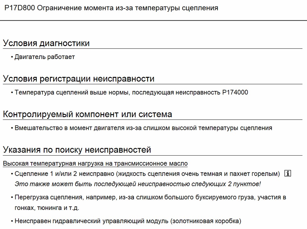

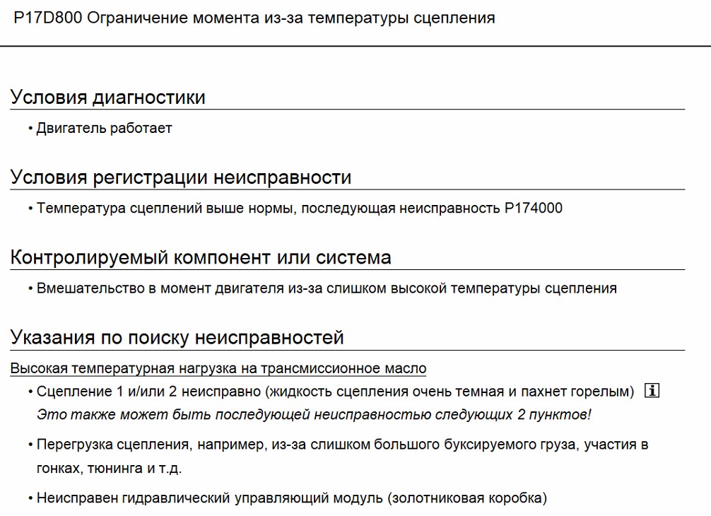

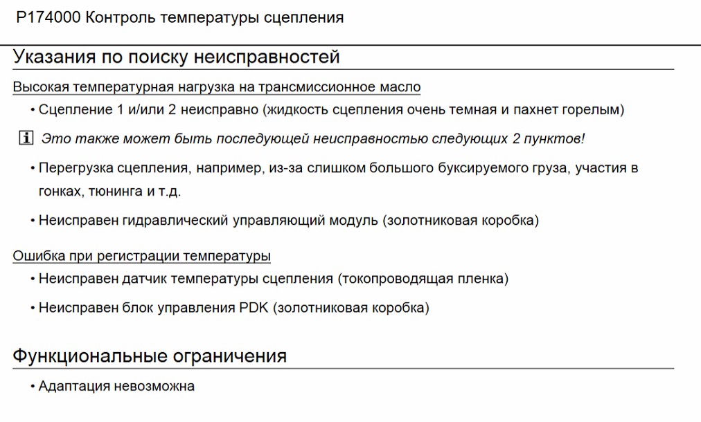

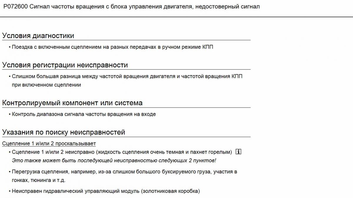

01.02.2018, 20:45   #5
Сообщение от Tracker Посмотреть сообщение
Ошибки: P0700 - Fault in transmission control unit
ID:	16194   Нажмите на изображение для увеличения
ID:	16195   Нажмите на изображение для увеличения
ID:	16196   Нажмите на изображение для увеличения
ID:	16197   Нажмите на изображение для увеличения
ID:	16199   Нажмите на изображение для увеличения
ID:	16200   Нажмите на изображение для увеличения

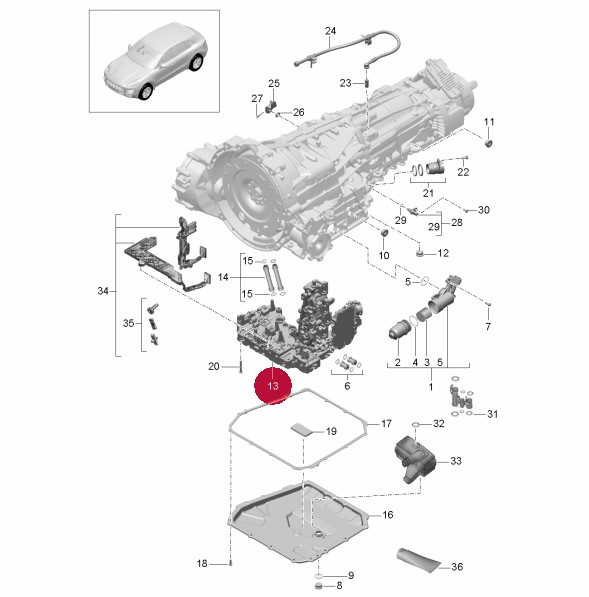

01.02.2018, 20:47   #6
0B5325025ACZ00 золотниковая коробка
Название: Золотниковая коробка.jpg

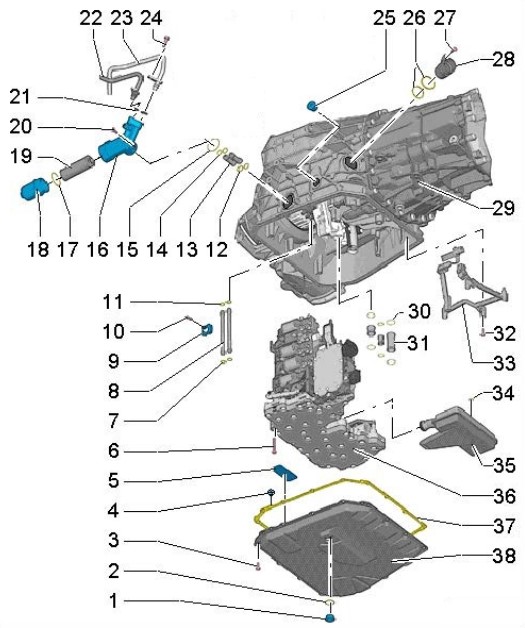

01.02.2018, 20:54   #7
Обзор компонентов: блок управления коробки передач (Мехатроника)
1 - Пробка сливного отверстия ATF → Момент затяжки: 45 Nm
2 - Уплотнительное кольцо / заменить
3 - Винт → Момент затяжки: 10 Nm
4 - Насечная заклепка
- в изначальной комплектации для крепления уплотнения к масляному поддону ATF
- Необязательное для монтажа оборудование
5 - Магнит
- при замене ATF очистить магнит
6 - Винт → Предварительная затяжка: 8 Nm → Окончательная затяжка: +90°
7 - Уплотнительные кольца круглого сечения / заменить
8 - Напорные трубы ATF
9 - Крепежная пластина напорных труб ATF
10 - Винт → Момент затяжки: 10 Nm
11 - Уплотнительные кольца круглого сечения / заменить
12 - Уплотнительные кольца круглого сечения / заменить
13 - Масляные трубки ATF
14 - Уплотнительные кольца круглого сечения / заменить
15 - Уплотнительное кольцо круглого сечения / заменить
16 - Корпус фильтра ATF
17 - Уплотнительное кольцо круглого сечения / заменить
18 - Крышка корпуса фильтра ATF
19 - Сменный фильтр ATF
20 - Винт → Момент затяжки: 10 Nm
21 - Уплотнительные кольца круглого сечения / заменить
22 - Обратный трубопровод ATF
23 - Подающий трубопровод ATF
24 - Винт → Момент затяжки: 20 Nm
25 - Резьбовая пробка заливного и контрольного отверстий ATF → Момент затяжки: 60 Nm
26 - Уплотнительные кольца круглого сечения / отдельно не поставляются
27 - Винт → Момент затяжки: 8 Nm
28 - Корпус разъема с уплотнительными кольцами круглого сечения
29 - Картер коробки передач
30 - Уплотнительные кольца круглого сечения / отдельно не поставляются
31 - Масляные трубки ATF с уплотнительными кольцами круглого сечения
32 - Винт → Момент затяжки: 8 Nm
33 - Кабелепровод датчиков частоты вращения
34 - Уплотнительное кольцо круглого сечения / заменить
35 - Всасывающий фильтр ATF
36 - Блок управления коробки передач
37 - Уплотнение / заменить
38 - Масляный поддон ATF
Название: Обзор компонентов мехатроника.jpg
