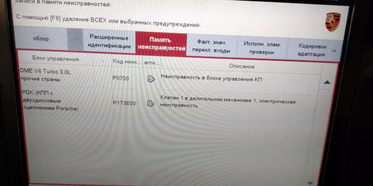

PMacan
Прикрепляю.

03.12.2019, 22:26   #4
Сообщение от PMacan Посмотреть сообщение
Прикрепляю.
Нужно работать дальше (продолжать диагностику) по ведомым функциям через PIWIS https://forum.cayservice.ru/showthre...586#post130586
