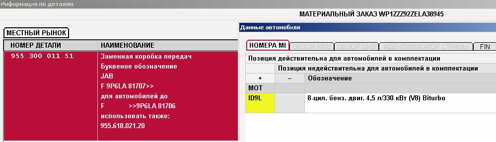

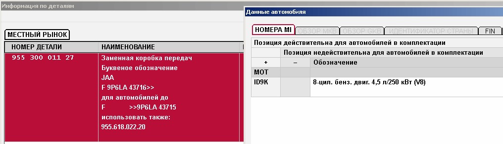

Владимир,добрый день
в ближайшее время собираюсь к Вам в ближайшее время на диагностику кпп,хочу привести ее в идеальное состояние или поменять на более свежую
Вопрос в том,что подобрали и привезли коробку с буквенным обозначение JAA,а у меня стоит с буквами JAB
Подойдет ли одна вместо другой ?
[IMG][/IMG]
[IMG][/IMG]

Какой VIN?
08.02.2018, 16:17   #3
ilya001
Да простите,сразу не написал
Porsche Cayenne Turbo S 4.5
VIN: WP1ZZZ9PZ6LA85081
08.02.2018, 17:55   #4
Сообщение от ilya001 Посмотреть сообщение
Эта АКПП с последним актуальным номером. Другими словам нового образца.
АКПП от автомобиля 4.5 S

08.02.2018, 18:17   #5
Нет
Или можно сразу отправлять обратно
Можно возвращать обратно
