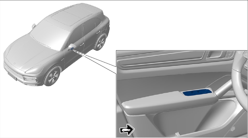

24.04.2024, 21:48   #2
Демонтаж переключателя электростеклоподъемника
Название: Место установки блока кнопок.jpg

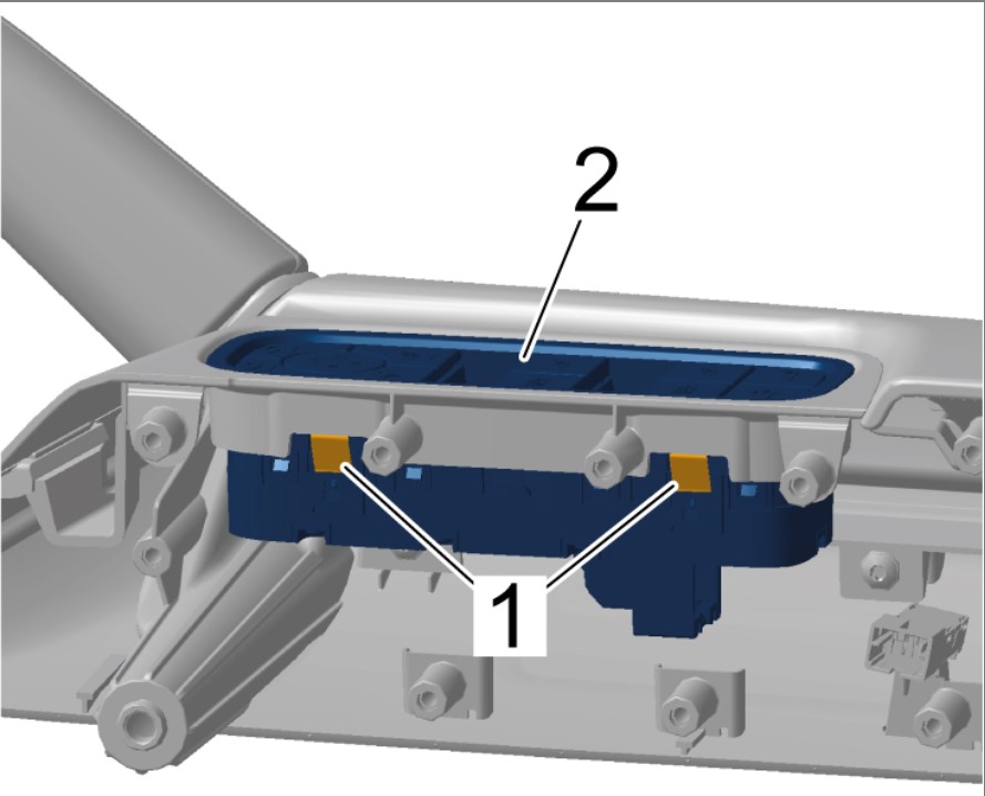

24.04.2024, 21:49   #3
1 Сжать стопорные выступы -1- по периметру и извлечь выключатель электрического заднего стеклоподъемника -2- из подлокотника движением наверх.
Название: Выключатель электростеклоподъемника.jpg
24.04.2024, 21:49   #4
Монтаж переключателя электростеклоподъемника
1 Монтаж выполняется в обратной последовательности.
