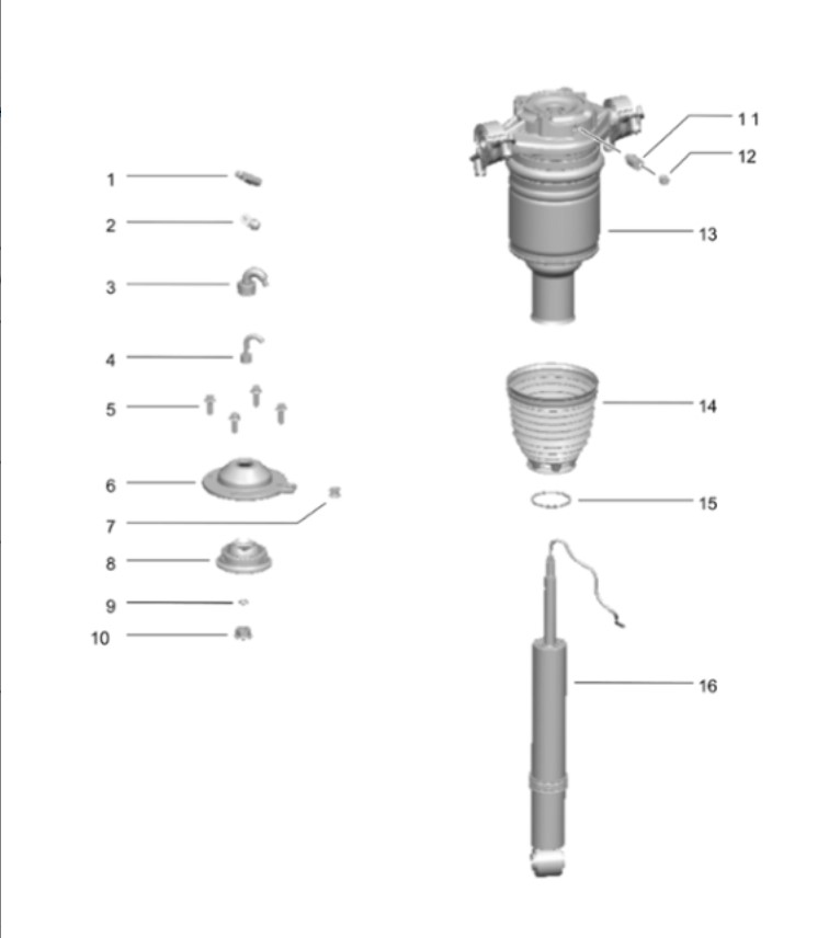

Пневматическая амортизационная стойка заднего моста PASM
PASM с пневматической подвеской и регулятором уровня — это система активной регулировки амортизаторов и компенсации дорожного просвета автомобиля. В зависимости от дорожной ситуации и режима движения система подвески с регулируемыми амортизаторами выбирает для каждого колеса индивидуально подходящую жесткость амортизаторов.
Система регулировки уровня автоматически выравнивает изменения нагрузки и поддерживает дорожный просвет автомобиля на постоянном уровне. Оптимизированы безопасность, маневренность и комфорт.
Нажатием кнопки можно выбрать один из трех вариантов настройки ходовой части:
«PASM-Сomfort»
«PASM Sport»
«PASM Sport Plus»
В комфортном режиме автомобиль находится в комфортной настройке.
Настройка ходовой части «PASM Sport» предлагает подчеркнуто спортивный режим работы амортизаторов.
В режиме «PASM Sport Plus» амортизаторы работают особенно спортивно, например, на кольцевой трассе. Автомобиль не опускается до низкого уровня.
Помимо ручного выбора режима, PASM в зависимости от дорожной ситуации устанавливает также спортивную или комфортную настройку амортизаторов.
На иллюстрации ниже показана пневматическая амортизационная стойка заднего моста на Cayenne.
1 Корпус разъема
2 Втулка (разъем)
3 Втулка (кабель)
4 Направляющая
5 Шестигранная гайка
6 Крышка
7 Держатель кабеля (резиновый)
8 Опора амортизатора
9 Малое кольцо (уплотнительное кольцо круглого сечения)
10 Шестигранная гайка
11 Редукционный клапан с уплотнительным кольцом
12 Разъем
13 Пневмопружина
14 Защитная оболочка/гофрированный чехол
15 Большое кольцо (уплотнительное кольцо круглого сечения)
16 Предохранитель амортизатора
