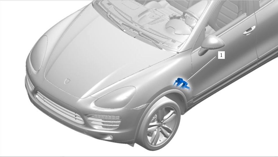

Место установки запорного клапана охлаждающей жидкости
Действительно для: Cayenne модельного года 2011 - 2018
ИНФОРМАЦИЯ
1Ходовой клапан высокотемпературного контура UVW3
Название: Место установки запорн. клапана охл. жидкости.jpg
