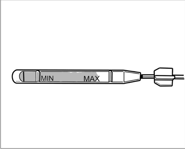

Сообщение от дадаев Посмотреть сообщение
WP1ZZZ9PZ5LA47852
CAYENNE S V8 TIPTRONIC (9PAAE1)
Проверил масло на прогретом двигателе - уровень половина, между максимумом и минимумом
Проверка уровня моторного масла
Автомобиль должен стоять горизонтально.
Двигатель должен быть выключен и прогрет до рабочей температуры.
Перед измерением масло должно стечь в картер в течение примерно 3 минут.
1 Вынуть щуп и вытереть его чистой неворсистой тканью. Снова полностью вставить щуп, вынуть его и определить уровень масла. При необходимости долить масло в двигатель.
Масло на щупе ни в коем случае не должно выходить за пределы отметки MIN или MAX.
Разница между метками составляет Объем заливаемого масла 1,5 Liter .
Информация
После замены масла необходимо проверить уровень масла на маслоизмерительном щупе
Двигатель должен быть прогрет до рабочей температуры
Отметки на щупе: min-max
Отметка max
Отметка min
Диапазон от min до max.: Доливка масла не требуется.
Ниже отметки min: Долить моторное масло до отметки max.
Название: Отметки на щупе min-max.jpg
