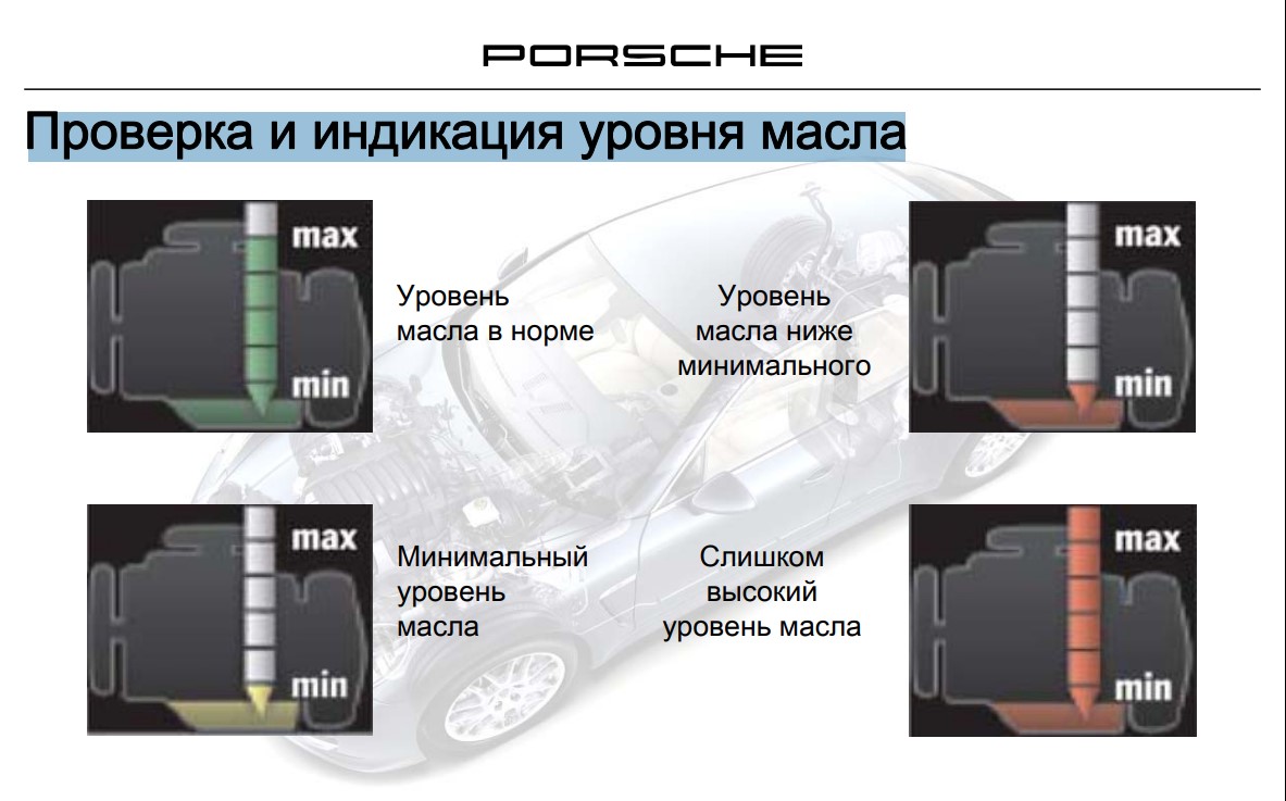

Измерить уровень масла можно при включенном зажигании, в неподвижном состоянии, если двигатель заведен, или также во время движения.
Если капот был открыт, то измерить уровень масла можно только после того, как будет преодолено расстояние как минимум в 10 км.
Разница между минимальной и максимальной отметкой составляет прибл. 1 литр. Один сегмент индикатора соответствует 0,25 л объема дозаправки.
При выходе индикатора уровня масла из строя на многофункциональном индикаторе появляется сообщение «Сбой системы измерения уровня масла».
