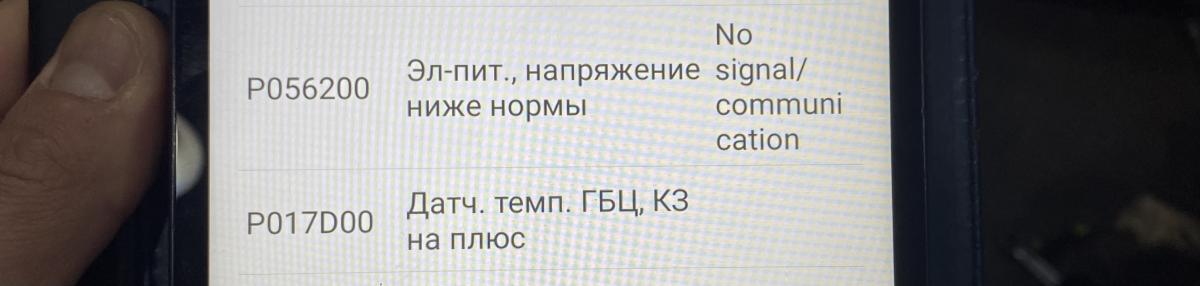

Stas Zyubanov
Все проверено ! При его отключения ни чего не происходит ! На данном двс присутствует 2 датчика температуры ОЖ ! Один на патрубке с термостатом; второй на блоке гбц ! Проблема я так понимаю в том что на блоке гбц !

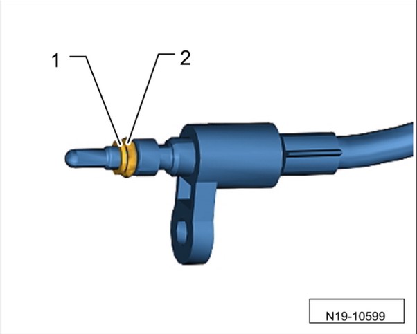

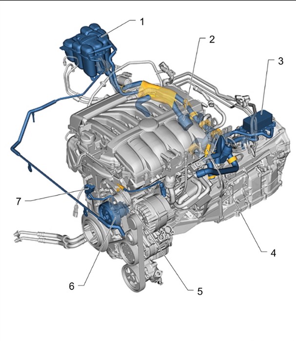

27.01.2024, 12:46   #4
Система охлаждения — монтажный обзор, часть 1
1 Расширительный бачок системы охлаждения двигателя
2 Циркуляционный насос
3 Подогреватель ATF
4 Датчик температуры ОЖ
5 Датчик температуры системы управления температурой двигателя Момент затяжки 5 Nm
6 Насос ОЖ
7 Клапан регулирования ОЖ
1 Опорная шайба
2 Уплотнительное кольцо круглого сечения
Название: Система охлаждения — монтажный обзор, часть 1.jpg
ID:	74377   Нажмите на изображение для увеличения
Название: Датчик температуры системы управления температурой.jpg
