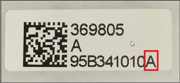

- Маркировка раздаточной коробки какая?
(Маркировка номера запчасти (на раздаточной коробке))
- наносится лазером и с нижней стороны
* PR-номер:
PR-номер можно считать с помощью тестера РIWIS 3: в “Обзор блоков управления” ⇒ F7 - Дополнительное меню ⇒ Обработка данных автомобиля
PR-номер автоматически записывается в заказ на автомобиль при вводе в эксплуатацию новой раздаточной коробки, включая блок управления.
Начиная с календарной недели 12/2018 он записывается в заказ на автомобиль уже при производстве.
На основании PR-номера с помощью тестера PIWIS 3 программируется соответствующее ПО.
Название: Маркировка номера запчасти (на раздаточной коробке).jpg
