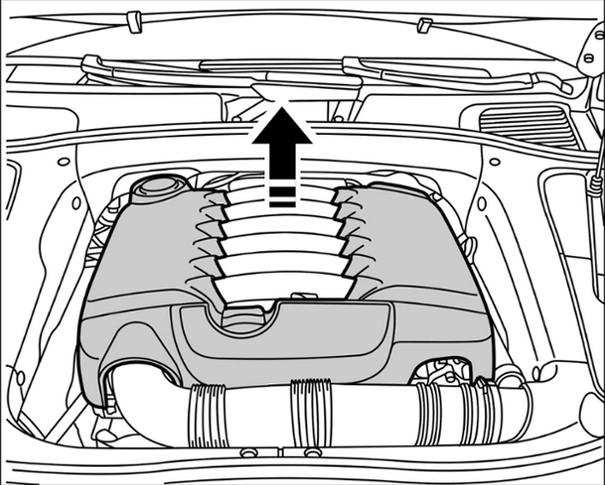

Предварительные работы
1 Потянуть декоративную накладку вертикально вверх.
Название: Декоративная накладка.jpg

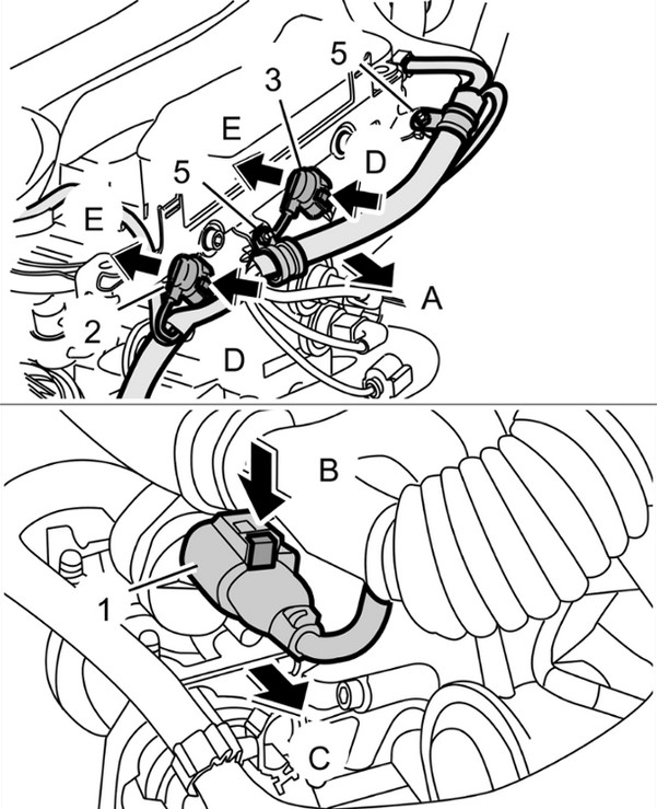

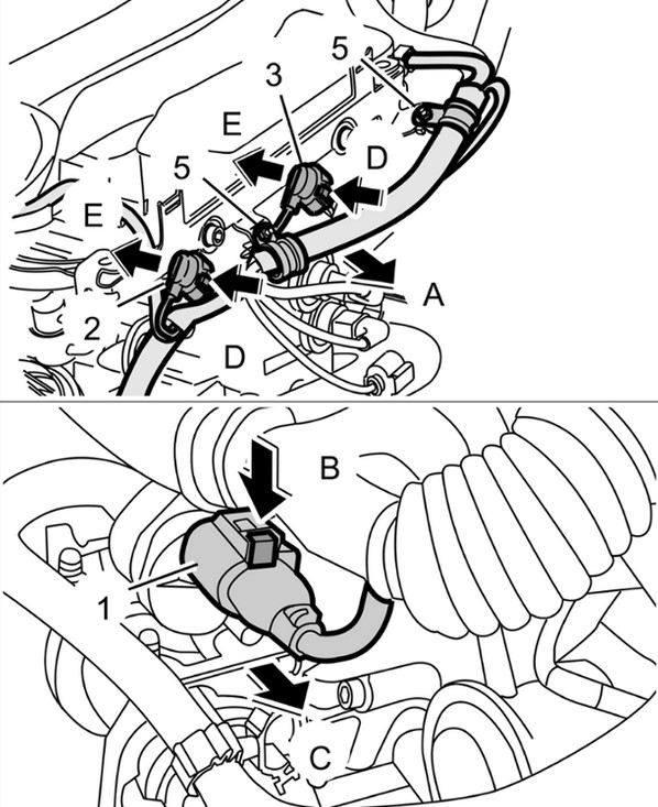

26.12.2023, 19:16   #3
Демонтаж клапана системы вентиляции топливного бака
Демонтаж клапана вентиляции топливного бака
1 Кабельный разъем клапана вентиляции топливного бака с помощью T10118 - монтажного приспособления разблокировать -B рисунок ниже- и снять -1 рисунок ниже- .
Название: Жгут проводки на крышке клапана.jpg

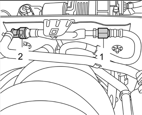

26.12.2023, 19:17   #4
2 Отсоединить канал вентиляции топливного бака -2- на передней стенке водоотводящего короба. (Аналогичный рисунок)
Название: Топливный канал и канал вентиляции топливного бака.jpg

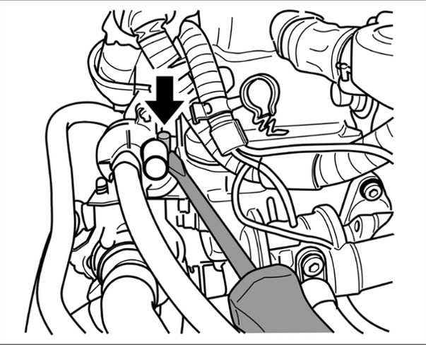

26.12.2023, 19:18   #5
3 Выдавить резиновый кронштейн клапана вентиляции топливного бака отверткой или T10118 - монтажным приспособлением из держателя вверх -стрелка- и освободить клапан вентиляции топливного бака с каналами.
Название: Резиновый кронштейн клапана вент. топливн. бака.jpg

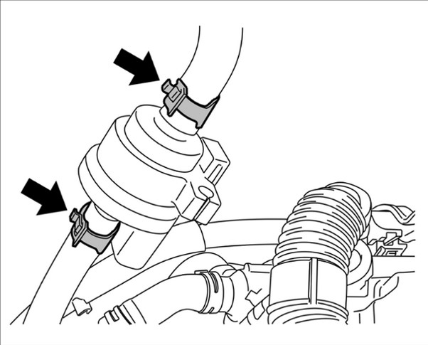

26.12.2023, 19:19   #6
4 Ослабить оба хомута -стрелки- и снять клапан вентиляции топливного бака.
Название: Демонтаж клапана вентиляции топливного бака.jpg

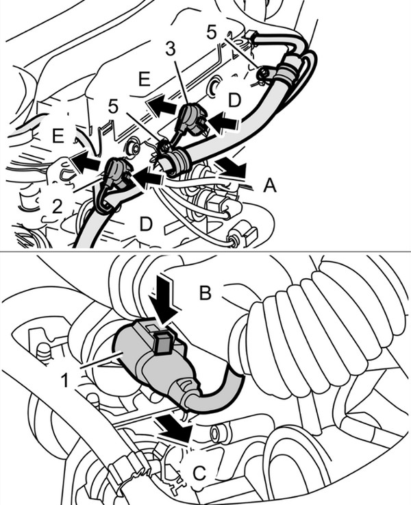

26.12.2023, 22:18   #9
3 Подключить кабельный разъем к клапану вентиляции топливного бака -B на нижнем рисунке- . Установить жгут проводов. Для этого привести кабельный зажим в монтажное положение и установить гайку. Момент затяжки 10 Nm
Название: Жгут проводов на клапанной крышке, сзади.jpg

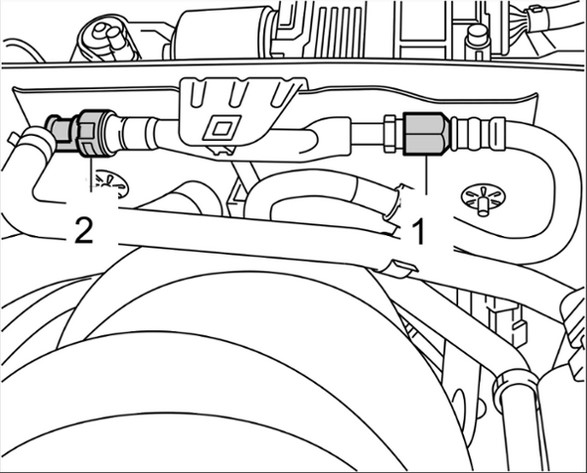

26.12.2023, 22:19   #10
4 Установить трубку вентиляции топливного бака -2- на передней стенке водоотводящего короба. (аналогичный рисунок)
Название: Топливопровод и трубка вентиляции топливного бака.jpg
