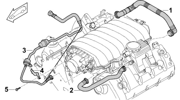

Демонтаж клапана системы вентиляции топливного бака
Демонтаж клапана вентиляции бака
1 Отсоединить трубопровод вентиляции двигателя на клапанной крышке стороны цилиндров с 1 по 4. Атмосферный двигатель -1- или Turbo -1-
2 Отсоединить и демонтировать элемент вентиляции бака включая клапан вентиляции бака. Атмосферный двигатель -3- или Turbo -3-. Отсоединить кабельный разъем.
Элемент вентиляции атмосферных двигателей
1 Канал вентиляции картера двигателя
2 Трубопровод отделителя масляного тумана к распределителю впускного воздуха
3 Вентиляция бака
4 Алюминиевый держатель
5 Алюминиевый винт (держатель); см. Крышка кожуха ГРМ
Название: Элемент вентиляции атмосферных двигателей.jpg

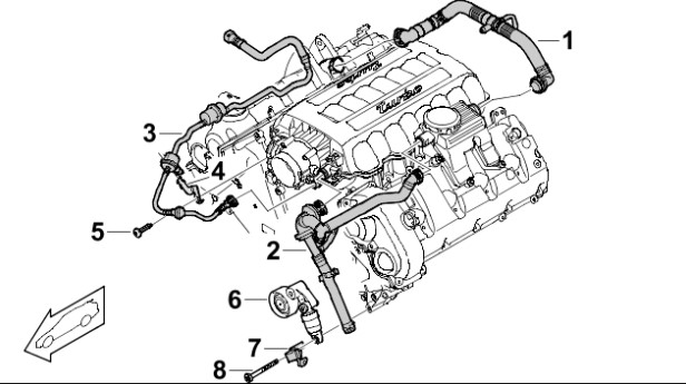

Элемент вентиляции турбодвигателей
2 Обратный клапан элемента вентиляции при полной нагрузке с закрепленными трубопроводами
3 Вентиляция топливного бака
6 Натяжитель ремня
7 Фиксатор
8 Крепежный винт; см. Ременный привод
Название: Элемент вентиляции турбодвигателей.jpg
