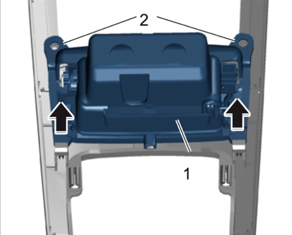

Демонтаж передней пепельницы
1 Вывернуть крепежные винты -2- на пепельнице -1- .
2 Разблокировать пепельницу из накладки центральной консоли -стрелка- .
Название: Демонтаж пепельницы.jpg
13.11.2023, 18:51   #3
Монтаж передней пепельницы
1 Монтаж передней пепельницы осуществляется в последовательности, обратной последовательности демонтажа.
