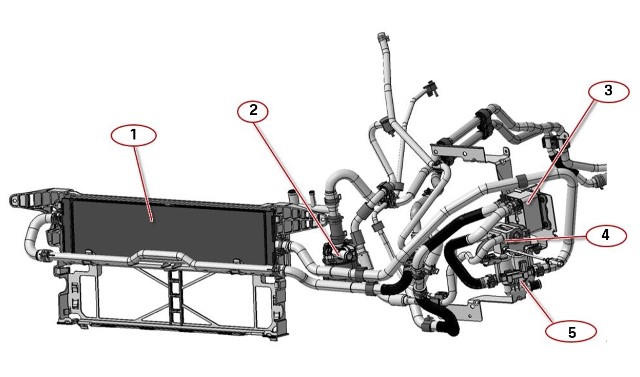

05.08.2023, 20:51   #2
Обзор компонентов PHEV
Действительно для: Panamera модельных годов 2010-2016
1 Ходовой клапан высокотемпературного контура UVW3
2 Датчик температуры после теплообменника TW12
3 Теплообменник салона
4 Насос ОЖ высокотемпературного контура P5
5 Электрический дополнительный отопитель салона

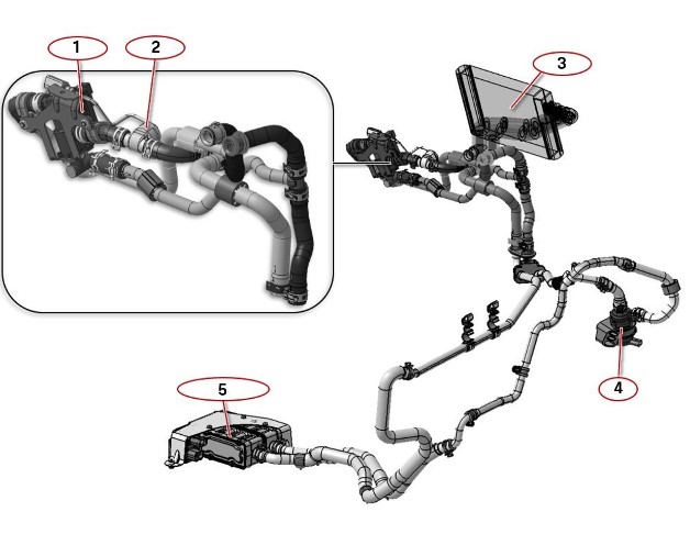

05.08.2023, 20:52   #3
1 Датчик контура циркуляции хладагента, контур высокого давления PT1
2 Запорный клапан контура циркуляции хладагента AVK8
3 Электрический компрессор системы кондиционирования
4 Расширительный клапан испарителя в салоне EXV3
5 Испаритель салона
6 Трубопроводы хладагента к испарителю низкотемпературного контура

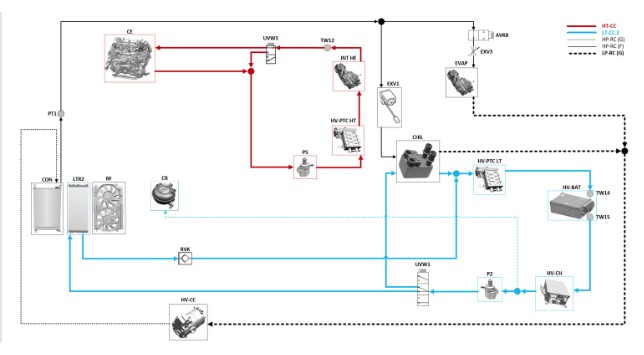

05.08.2023, 20:53   #4
1 Радиатор низкотемпературного контура
2 Насос ОЖ низкотемпературного контура P2
3 Испаритель низкотемпературного контура
4 Расширительный клапан испарителя низкотемпературного контура EXV1
5 Переключающий клапан среднетемпературного контура UVW1
