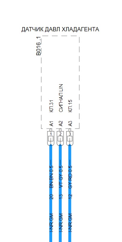

Доброго дня, Владимир.
Выложите пожалуйста распиновку датчика контура циркуляции хладагента высокого давления.
05.09.2023, 23:05   #7
Сообщение от Muki Посмотреть сообщение
Добрый вечер
Во вложении
Название: Датчик давления.jpg
ID:	70142   Нажмите на изображение для увеличения
