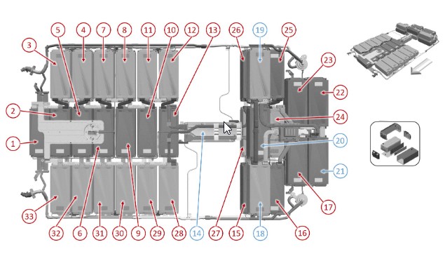

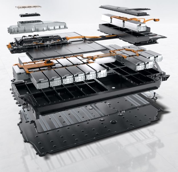

Высоковольтная АКБ, базовый вариант
Без уровня 2: Модули элементов 18, 19, 20
Сменный модуль БАЗОВЫЙ: Модуль элементов 14
Блок предохранителей БАЗОВЫЙ: вместо модуля элементов 21
Высоковольтная АКБ, вариант ТОП
Дополнительные модули элементов: 14, 18, 19, 20 и 21
Из них 18, 19, 20 на уровне 2
Название: Высоковольтная АКБ  Обзор модулей элементов.jpg
ID:	68052   Нажмите на изображение для увеличения

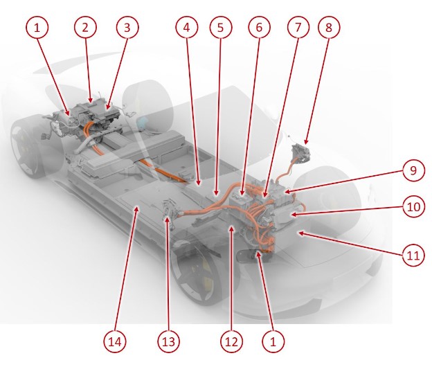

28.06.2023, 22:01   #7
1 2-ступенчатая коробка передач
2 Электродвигатель 1
3 Высоковольтная силовая электроника 1 / импульсный инвертор 1
4 Коммутационный блок
5 Блок управления высоковольтной АКБ
6 АКБ 12 В
7 Высоковольтное зарядное устройство постоянного тока (усилитель)
8 Высоковольтная зарядная розетка слева*
9 Высоковольтный преобразователь напряжения DC/DC
10 Электрический отопитель салона (ВВ PTC)
11 Высоковольтное зарядное устройство переменного тока 11/22 кВт (бортовое зарядное устройство)
12 Электрический компрессор кондиционера (ЭКК)
13 Высоковольтная зарядная розетка справа**
14 Высоковольтная АКБ
15 Высоковольтная силовая электроника 2 / импульсный инвертор 2
16 Электродвигатель 2
17 Блок управления системой подавления кренов (eAWS) передней оси
Германия/США/Китай: Высоковольтная зарядная розетка переменного тока
Великобритания/Австралия: Высоковольтная зарядная розетка переменного/постоянного тока
Япония: Высоковольтная зарядная розетка постоянного тока
Германия/США: Высоковольтная зарядная розетка переменного/постоянного тока
Китай: Высоковольтная зарядная розетка постоянного тока
Великобритания/Австралия/Япония: Высоковольтная зарядная розетка переменного тока

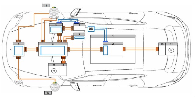

28.06.2023, 22:03   #8
1 Высоковольтная АКБ
2 Высоковольтный коммутационный блок
3 Высоковольтное зарядное устройство постоянного тока (усилитель)
4 Высоковольтное зарядное устройство с переменным током 11/22 кВт (OBC)
5 Высоковольтный преобразователь напряжения
6 Электрический компрессор кондиционера (ЭКК)
7 Электрический отопитель салона (ВВ PTC)
8 Высоковольтная силовая электроника 2 / импульсный инвертор 2
9 Электродвигатель 2
10 Высоковольтная силовая электроника 1 / импульсный инвертор 2
11 Электродвигатель 1
12 ВВ зарядная розетка справа*
13 ВВ зарядная розетка слева**

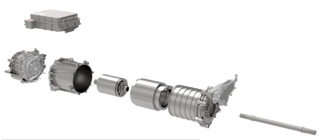

28.06.2023, 22:04   #9
Высоковольтные компоненты передней оси с силовой электроникой 2
Название: Высоковольтные компоненты передней оси с силовой эл.jpg

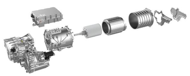

28.06.2023, 22:04   #10
Высоковольтные компоненты задней оси с силовой электроникой 1
Название: Высоковольтные компоненты задней оси с силовой элек.jpg
