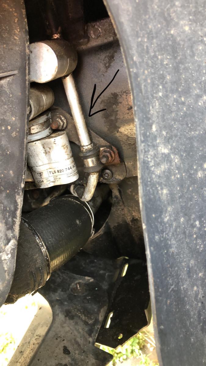

Необходима подсказка, травит трубка кондея со стороны водителя под подкрылком.
Не могу понять по схеме какая именно это трубка(номер детали).
Фото прилагаю.
Если можете помочь буду благодарен.
Порше Кайен дизель 2009 г
WP1ZZZ9PZ9LA21384

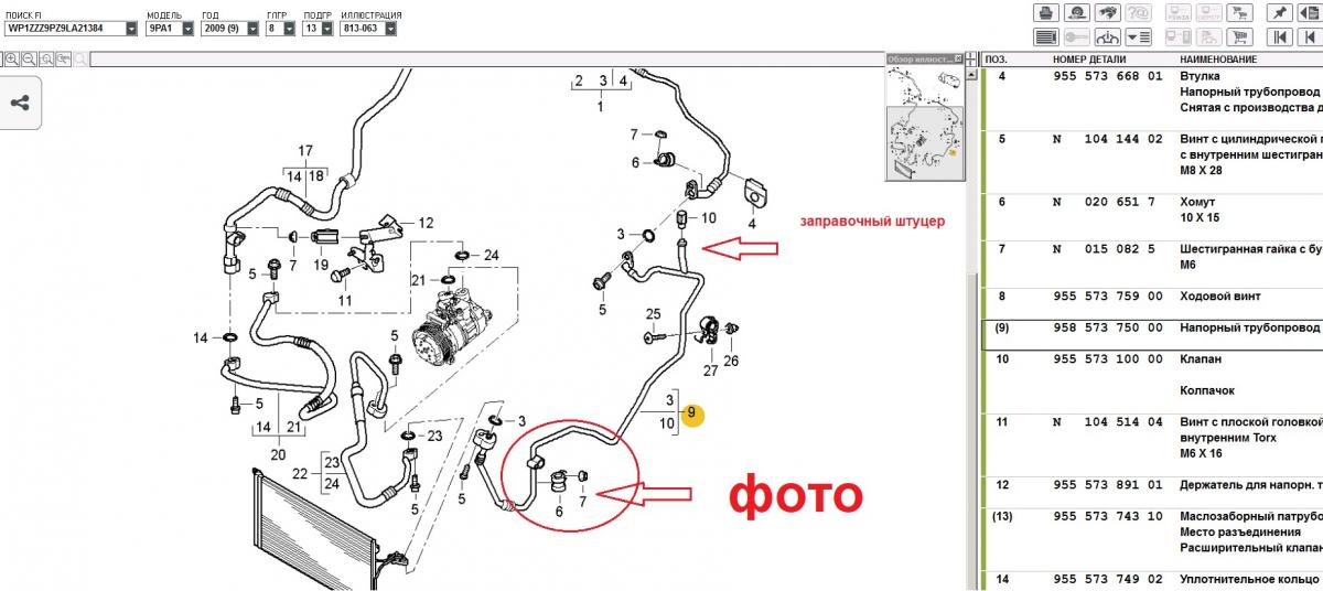

Судя по описанию и фото - это напорный трубопровод от конденсатора в сторону испарителя в печке. Если есть возможность просмотреть трубопровод дальше то на нём должен быть заправочный штуцер - смотрите схему во вложении.
Номер напорного трубопровода для заказа - 95857375000
