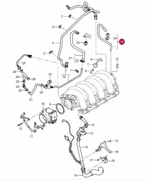

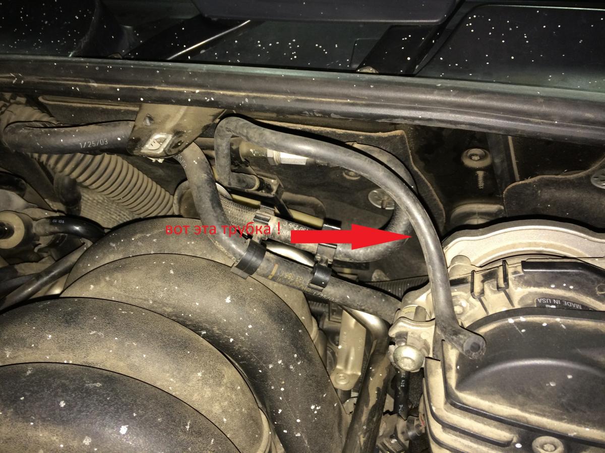

Здраствуйте ! Недавно стал обладателем кая S не турбо 2004 г , потихоньку познаю его разбираю собираю и т д ! наткнулся на шланчик за впускным коллектором просто так болтающимся, за коллектором есть какие то трубки на других каенахх там заглушка у меня же от туда идет воздух инфу не нашел , фото прилагаю ! под номером 28 для чего эта трубка и куда ее вернуть на место ! http://s52.radikal.ru/i138/1601/bf/be9353fcf319.pngВладимир Маркин,

Недавно стал обладателем кая S не турбо 2004 г , потихоньку познаю его разбираю собираю и т д ! наткнулся на шланчик за впускным коллектором просто так болтающимся, за коллектором есть какие то трубки на других каенахх там заглушка у меня же от туда идет воздух инфу не нашел , фото прилагаю ! под номером 28 для чего эта трубка и куда ее вернуть на место ! http://s52.radikal.ru/i138/1601/bf/b...19.pngВладимир Маркин,
Этой трубки у Вас не должно быть. Стоит только заглушка и все.

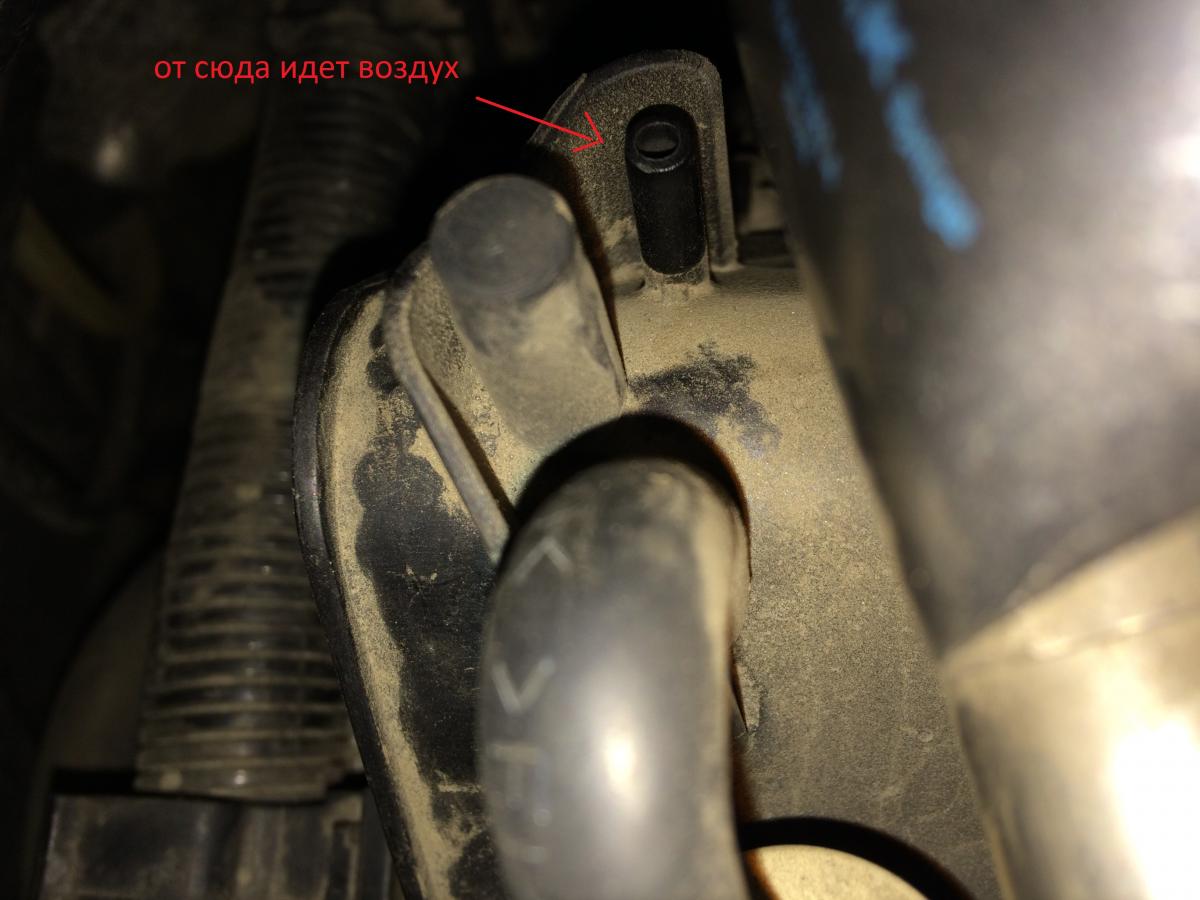

Владимир подскажите тогда , что это за патрубок и сапун на котором у других каенов стоит заглушка!

WP1AB29P94LA69363 декабрь 2003г выпуска по вин выдает 04 ! двигатель меняли от 2005 г. в . !
25.01.2016, 15:27   #7
Сообщение от bruchtiy Посмотреть сообщение

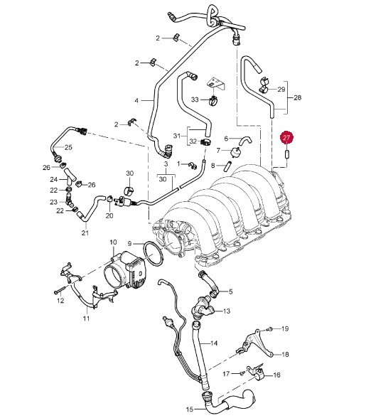

Трубку поставить в впускной коллектор в задней части.

так она получается роль заглушки играет? спасибо Владимир
25.01.2016, 17:11   #9
Нет. Эта трубка находится в системе вентиляции топливного бака для автомобилей с комплектом заправки неэтилированным бензином.
