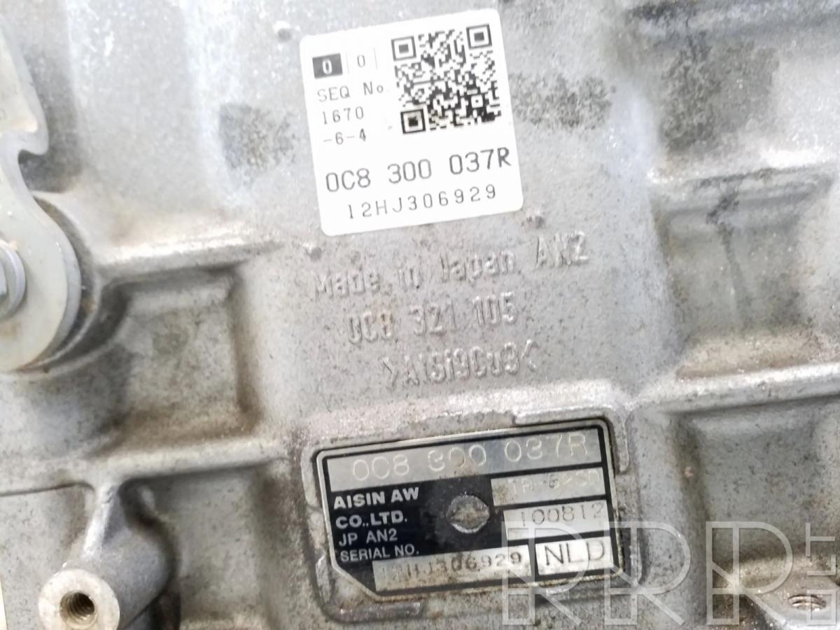

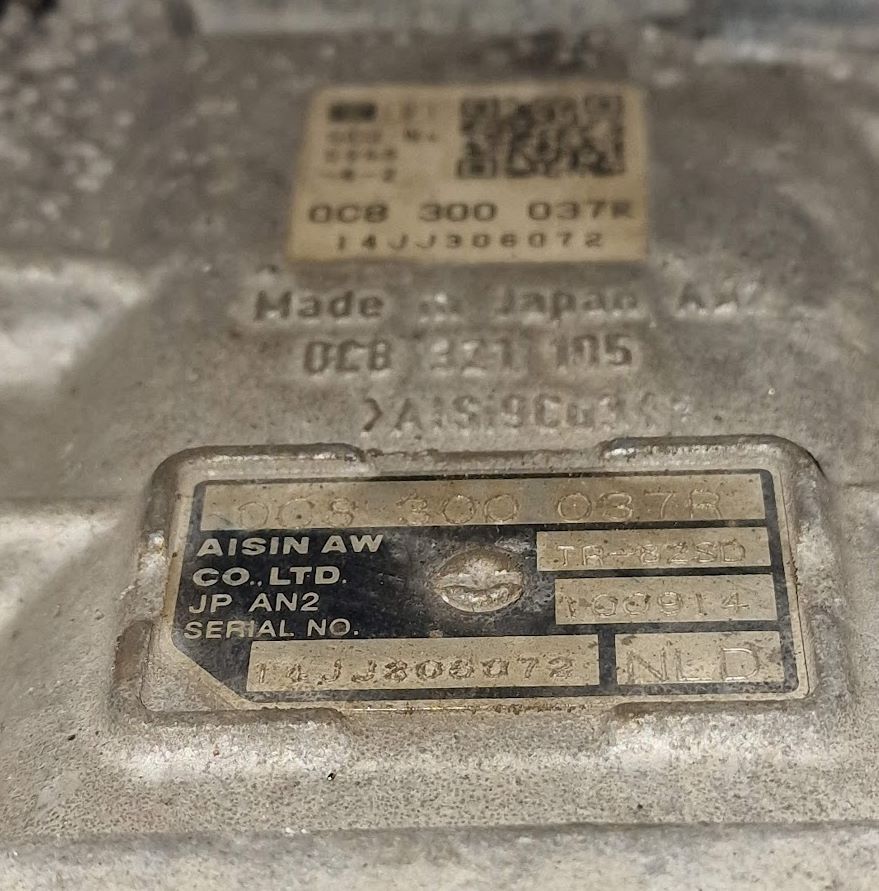

1) Я приложил фото номеров коробки, где чуть хуже видно - моя коробка, где более чистая коробка - коробка от 2013 турбо, все основные номера совпадают, но есть какие-то SEQUENCE 6-4, 6-2 и некоторые цифры отличаются, серийный понятно что разный должен быть, но я нигде не могу найти ответы на свои вопросы, подойдет ли эта коробка.
2) Коробка 2013 Turbo - без Sport Chrono/Sport Plus, Моя машина с Sport Plus/Sport Chrono - вопрос, этот пакет исключительно зависит от блока управления коробкой? т.е. если коробка от донора подходит, всё будет окей?

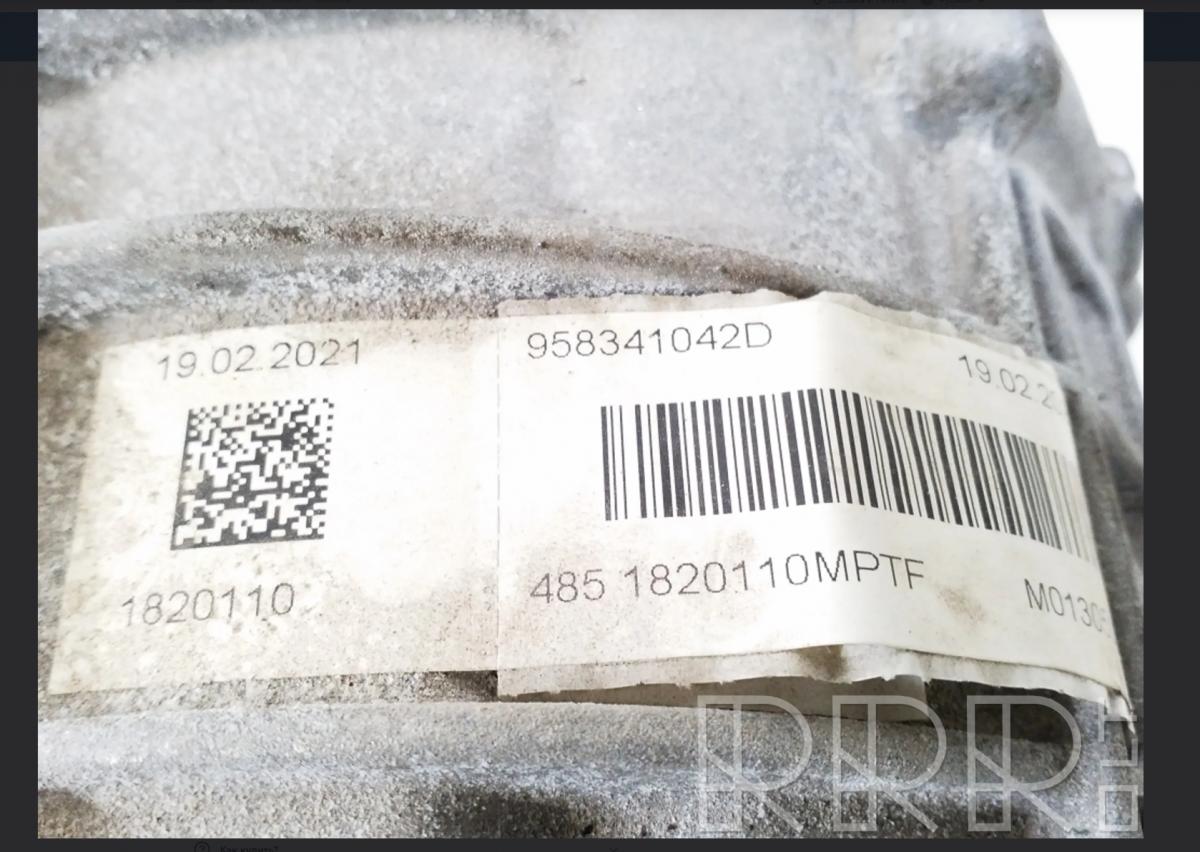

Во вложении 3ее фото с отметкой 21года - Раздатка от машины донора, она была поменяна в 21 году.
Владимир, очень нужна ваша помощь, подойдет ли коробка и раздатка с этой машины, вин донора не знаю смогу ли дать, но я запросил.
8-ступенчатая АКП. Буквенное обозначение КП NLD. Буквы совпали, коробки одинаковые
Раздатки рестайлинг и дорестайлинг точно разные

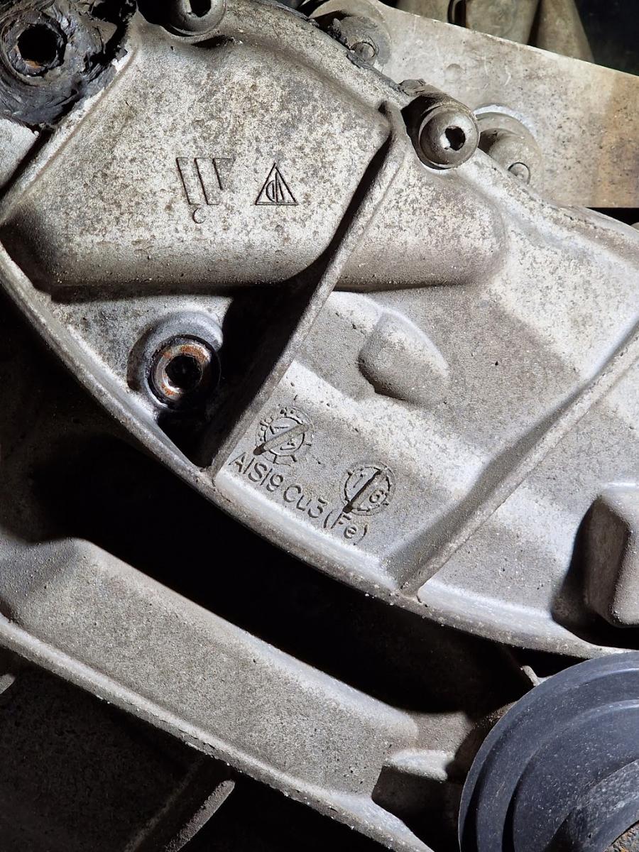

А нету предподожения какой может быть у меня номер моей раздатки? Совсем не видно обозначений...
Вот есть только это на фото
На раздаточных коробках нового образца как правило нет номер на корпусе, только на наклейке, если она на месте осталась

К сожалению, этой наклейки у меня не осталось( есть способ определения раздатки другой?
И последний вопрос по коробке, на моей написано:
Sequence 6-2, а на 2013 года коробке - Sequence 6-4, я сейчас гуглю что это, это точно одно и тоже? выглядит по описанию что это какое-то различие в коробках
Нет
У меня нет информации что это означает
Сообщение от bvlk Посмотреть сообщение
Мы ориентируемся всегда на буквенные обозначения коробок.
