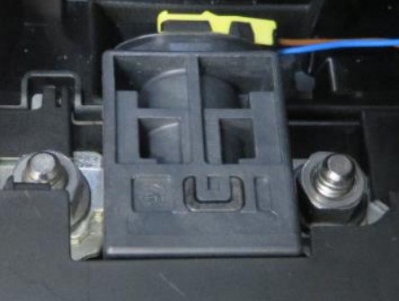

Здравствуйте сработали подушки аир баг , и сработал пиропатрон на АКБ после ДТП , не могу найти номер пиропатрона для замены , можете помочь? машина Порше Кайен 9Y0 вин WP1AA2AY1KDA13688

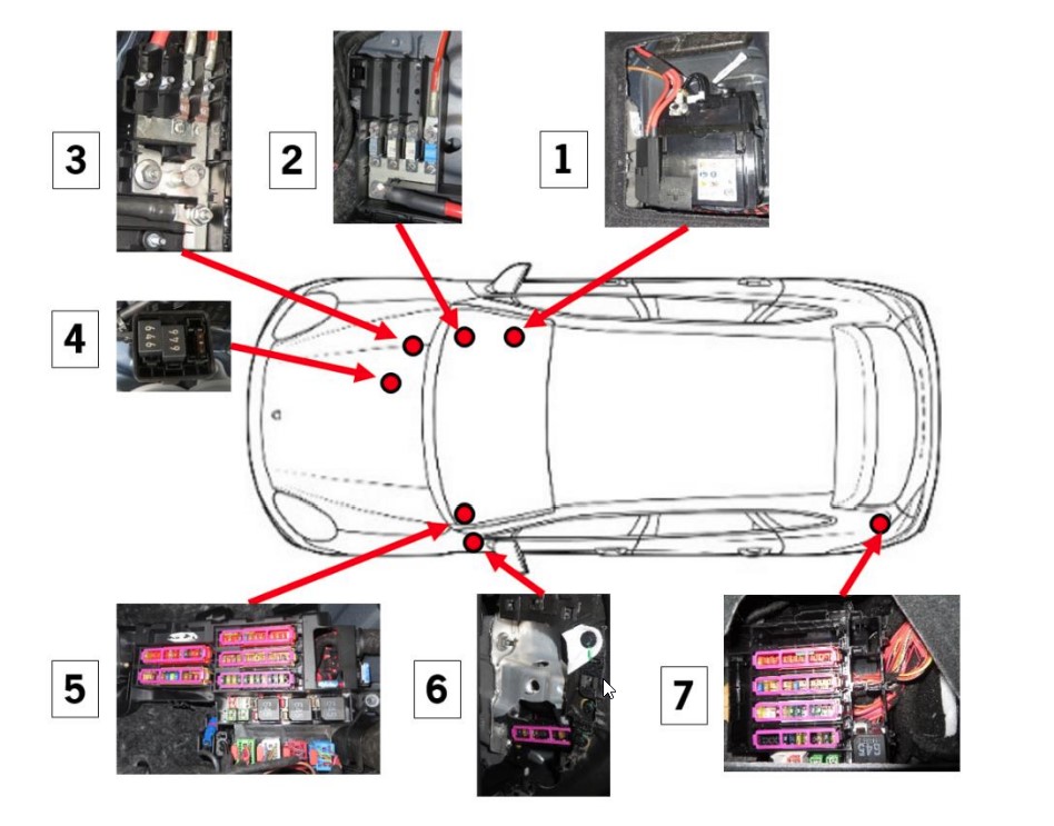

Блок главных предохранителей для центрального предохранителя находится непосредственно на АКБ в отсеке для АКБ в пространстве для ног переднего пассажира.
С плюсовой клеммы (A) 2 провода (B+C) через приваренные плавкие предохранители 150 A и 200 A подключены к бортовой сети для электропитания салона автомобиля (блок предохранителей/реле в опоре для ног слева) и в багажном отсеке (блок предохранителей в задней части). Пиропредохранитель (D) в случае столкновения активируется блоком управления подушки безопасности «по фиксированной проводке» и отсоединяет выход от точки подключения внешнего источника питания (Н) на генераторе и стартере.
После срабатывания пиропредохранителя его необходимо заменить. Блок главных предохранителей в пространстве для ног переднего пассажира подает напряжениена выход (F) через предохранитель 300 А. Выход (G) предназначен для электронного рулевого управления.
По итогу выходит нужно поменять только предохранители? Как такового пиропатрона на плюсовой клеме нет ?

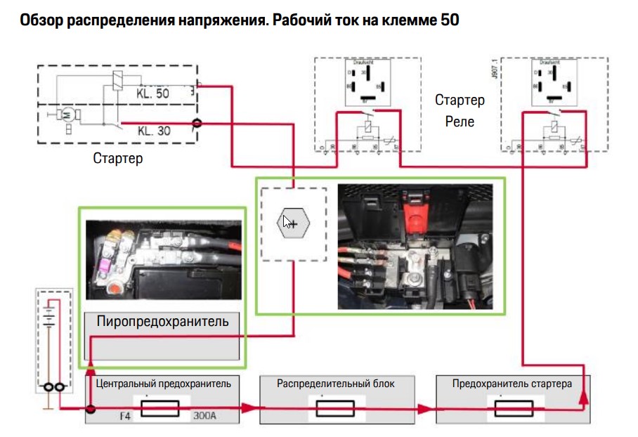

Обзор распределения напряжения. Рабочий ток на клемме 50
