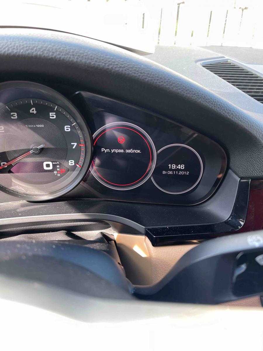

Владимир здравствуйте. Выложите пожалуйста схему замка зажигания
Отправлено с моего iPhone используя Tapatalk
10.06.2021, 19:03   #2
megalarm
Аватар для megalarm

Понятно. А если не считывается ключ зажигание не включится?
Добавлено через 1 минуту
Есть подозрение что обходчик сигнализации установлен в разрыв с аварийным считывателем.
Добавлено через 41 минуту
И если можно методику разборки. Что бы добраться к аварийному считывателю

Добрый день. В чем в итоге была проблема?
19.07.2022, 23:00   #9
Сообщение от denya Посмотреть сообщение
Добрый день.
Добрый вечер.
Как правило достаточно рулевое колесо повернуть влево/вправо
