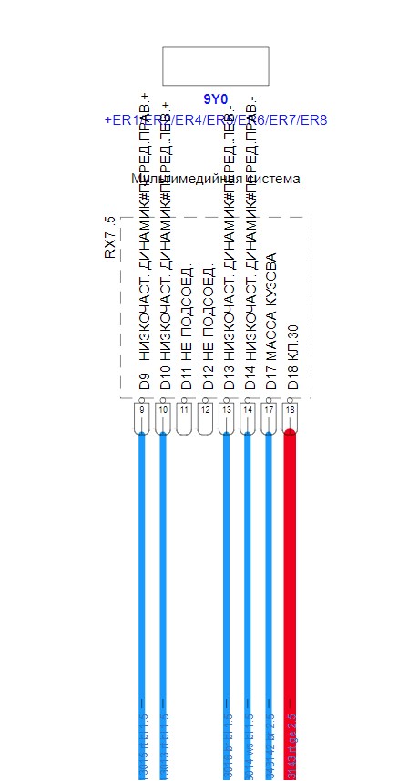

Нужен кусок схемы (или даже скорее мультимедиа) ,с предохранителем номер 14 (pcm) который стоит в левом торце панели.
Вытаскиваю его и все,машина спит.Вставляю ток утечи 0.06 и соответственно через неделю авто труп.Да так что уже акумм заблочился:).
