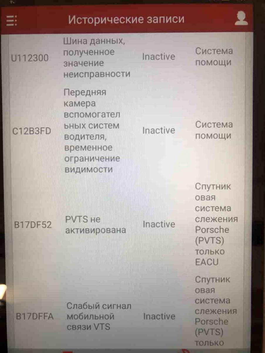

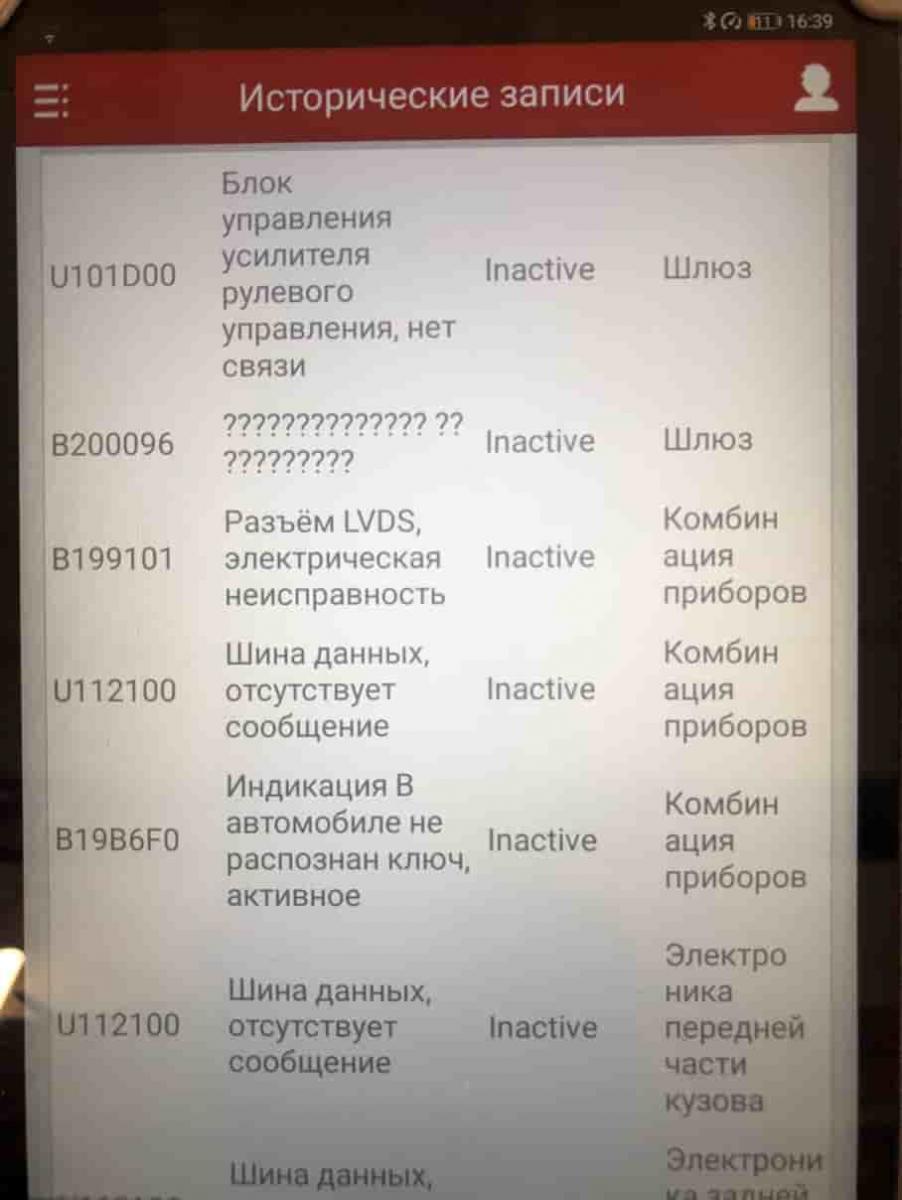

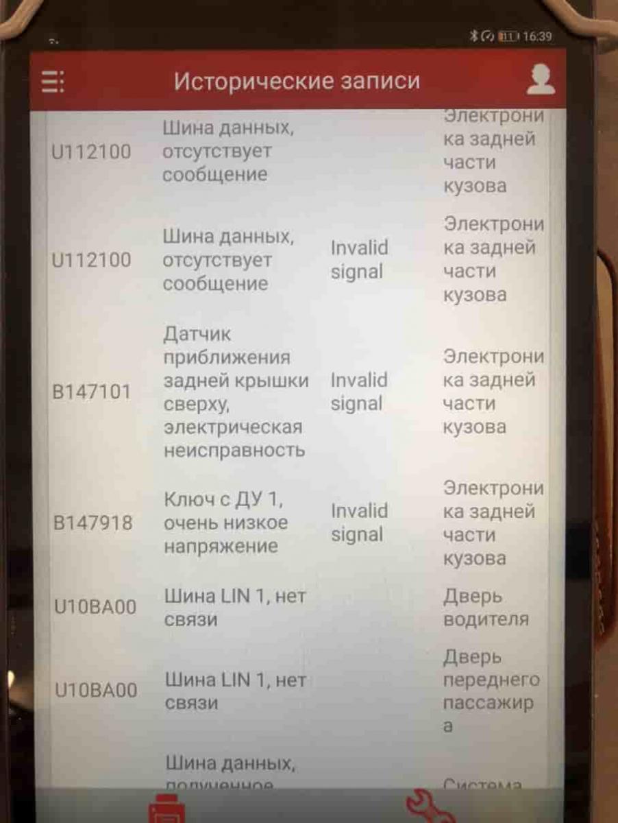

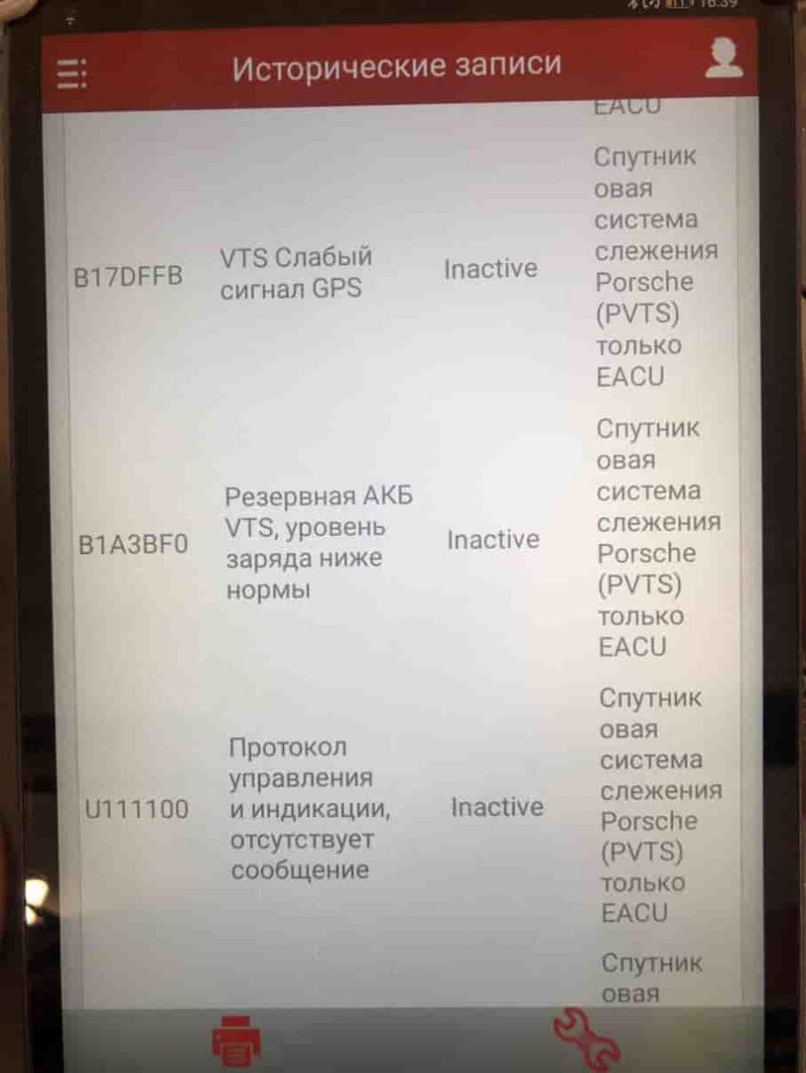

Фото прилагаю

Эти неисправности были ещё до снятия замка двери , получается дверь ещё работала с данными ошибками , но после того как снял замок на ревизию двери не выходят на связь
