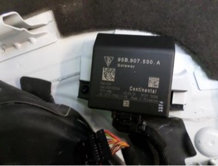

24.03.2023, 11:44   #8
Сообщение от hirurg317 Посмотреть сообщение
Я так думаю что при такой ошибке будут отключены потребители из разряда клмат музыка и функции комфорта, (хотя может и ошибаюсь)
В этой ошибке четко расписано какое проявление неисправности будет:
Проявления неисправности
Ограниченная функциональность блока управления шлюза
Двигатель не заводится
Блок управления шлюза является центральным интерфейсом сетевой архитектуры. Он обеспечивает обмен данными между различными сетями:
Controller Area Network (CAN),
Media Oriented System Transport (MOST) и
Local Interconnect Network (LIN).
Кроме того, блок управления шлюза включает в себя систему Vehicle Network State Manager, которая после выключения клеммы 15 (Power Down / функция «засыпания») переводит подключенные системы в спящий режим.
Шлюз также поддерживает сервисную службу при поиске неисправностей в автомобиле путем предоставления различных системных и диагностических функций для контроля сетевой коммуникации (например: коды неисправностей, Watchdog, Wake Up Guardian, измерение тока покоя).
В качестве дополнительной функции шлюз включает в себя систему управления электропитанием автомобиля. Эта функция позволяет оптимизировать процесс
зарядки АКБ во время движения, а также минимизировать ток покоя путем выключения функций комфорта и сетей в то время, когда автомобиль находится в неподвижном состоянии.
Название: БУ шлюза, под задним сиденьем.jpg
