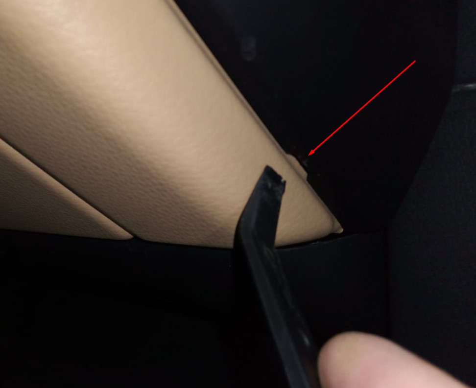

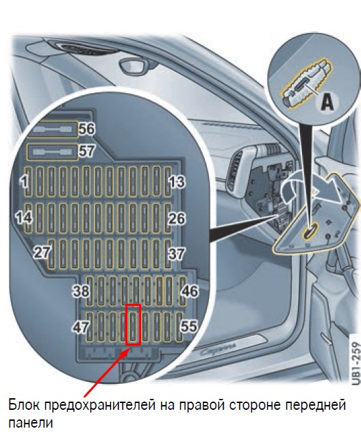

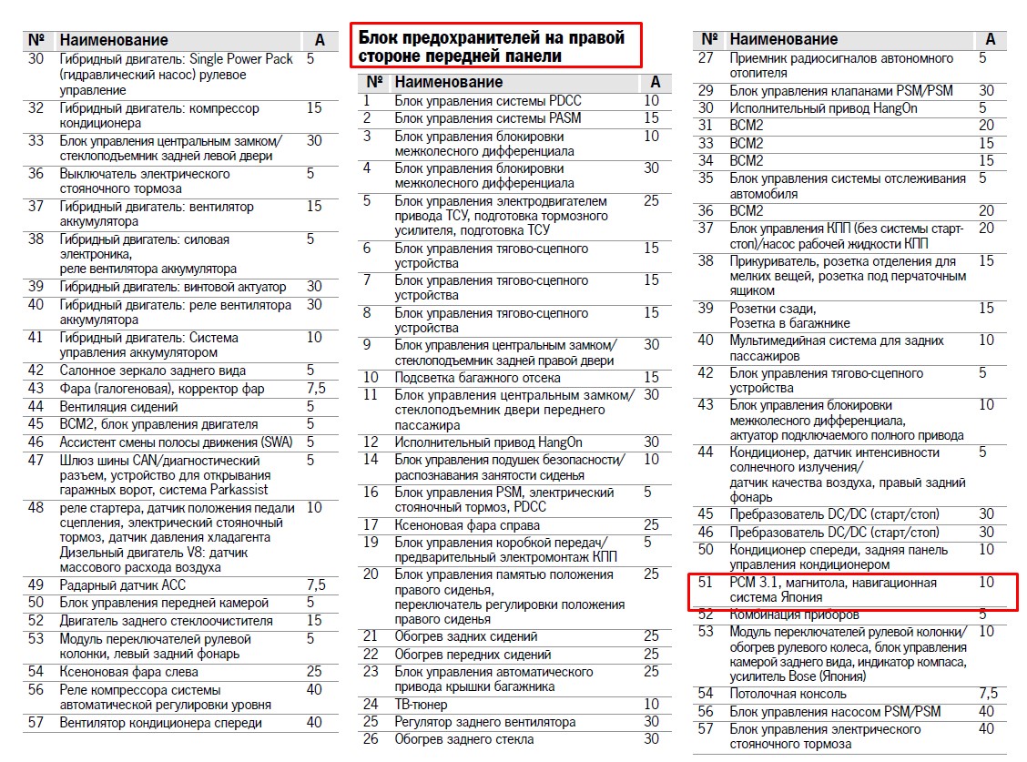

Можете проверить 51й предохранитель справой стороны панели - 10А - скрин в приложении
Крышка на пружинных зажимах - лучше поддеть снизу слева пластиковым клином (там прорезь небольшая есть - как бы под плоскую отвёртку)

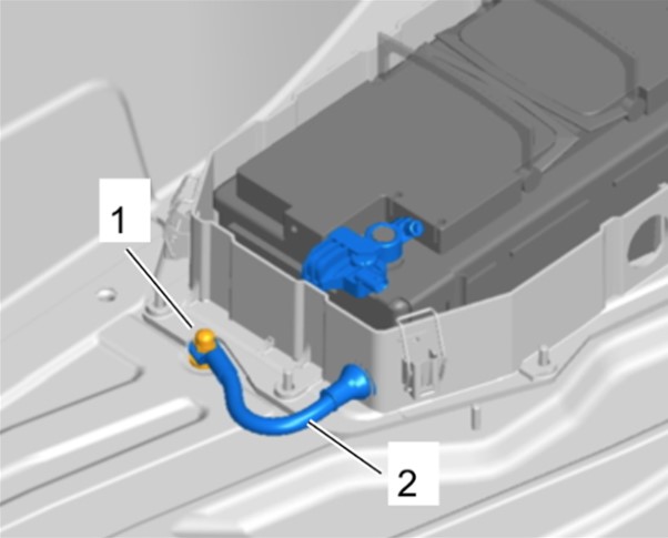

Пробуйте
