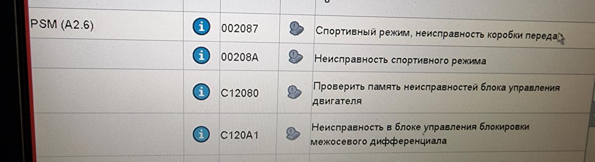

Ошибка появляется при срыве колеса с места при вывернутом руле на снегу/льду. Завтра посмотрю код, скорее всего датчик abs либо датчик угла вращения
08.12.2022, 11:29   #7
gevaki8288
Такие ошибки
002087
00208А
C12080
C120A1
датчики угла положения, угла вращения, угла поворота в норме. Ошибка проявляется редко при трогании на малой скорости с повернутым рулем на снегу. При съезде с лежачего

10.12.2022, 19:14   #8
Сообщение от gevaki8288 Посмотреть сообщение
002087
https://forum.cayservice.ru/showthre...244#post156244
00208А
https://forum.cayservice.ru/showthre...245#post156245
C12080
https://forum.cayservice.ru/showthre...247#post156247
C120A1
https://forum.cayservice.ru/showthre...249#post156249
Если коротко, блок управления PSM просит опросить другие блоки управления, так как источник неисправности не он, а другие
11.12.2022, 15:32   #9
gevaki8288
Вчера ошибка выскочила на ровном месте на заправке, тоесть ошибки вылазят именно после въезда на заправку после проезда лежачего, на секунду двигатель начал троить и тут же выскочили эти ошибки. На ходу ошибки не выскакивали
12.12.2022, 10:42   #10
Теперь нужно понять что в DME фиксируется
