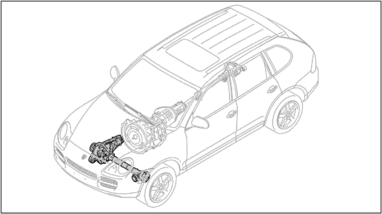

Технические характеристики: главная передача полного привода
Тип: V 48.20 / V 48.22
Установлено на: Cayenne
Модельный год: начиная с 2004
Конструкция: Коническая зубчатая передача
Передаточное соотношение для Tiptronic: i = 4,56
Передаточное соотношение для МКПП: i = 4,10
Момент качения подшипников: 2,0 – 2,4
Заправочный объем (новая заправка): → Заправочный объем: ок. 1,0 l
Тип: V 48.00 V 48.02
Установлено на: Cayenne S
Модельный год: начиная с 2003
Передаточное соотношение для Tiptronic: i = 4,10
Передаточное соотношение для МКПП: i = 3,70
Заправочный объем (новая заправка): → Заправочный объем: ок. 1.0 l
Тип: V 48.50 / V 48.52
Установлено на: Cayenne Turbo
Передаточное соотношение для Tiptronic: i = 3,70
