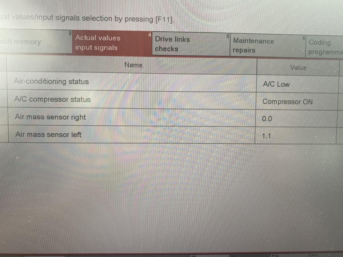

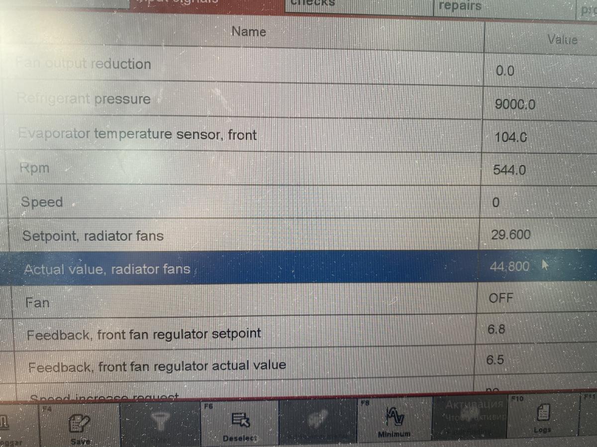

Добрый день. Уже писал тут и после замены малого вентилятора проблема решилась, но теперь вернулась снова:
Vin: WP1ZZZ9PZ5LA84128
1) Не работает кондиционер, при включении горит ошибка 2 ( что значит проблемы с вентилятором), но он работает (почему только после включения климата, если климат выключить или поставить минимальные обороты на обдув, то он выключается и в пивисе горит 2, значит ли это что снова умер блок вентилятора? Или есть ещё какое управление?
2) в пивисе есть значения работы вентилятора (как я понял), на фото. Почему setpoint и actual value разные? Они ведь должны быть равны? Верно?
И сам статус вентилятора, все время показывает OFF, даже когда он работает. Должно быть значение “ON”?
3) Что значит статус a/c low? Это нормально или тоже нет? (На фото)
Ошибка или код отключения?
Сообщение от Xpwmusic Посмотреть сообщение
Вентилятор начинает работать действительно только после включения кондиционера, при выключении кондиционера или климата вентилятор отключается
Такая работа действительна для обоих вентиляторов, не только одного!
