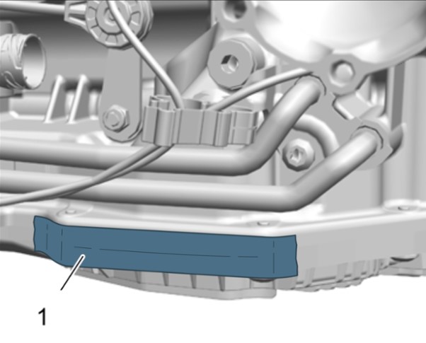

Чтобы избежать загрязнения масляного поддона, нанести клейкую ленту -1- на переходе между картером коробки передач и поддоном ATF.

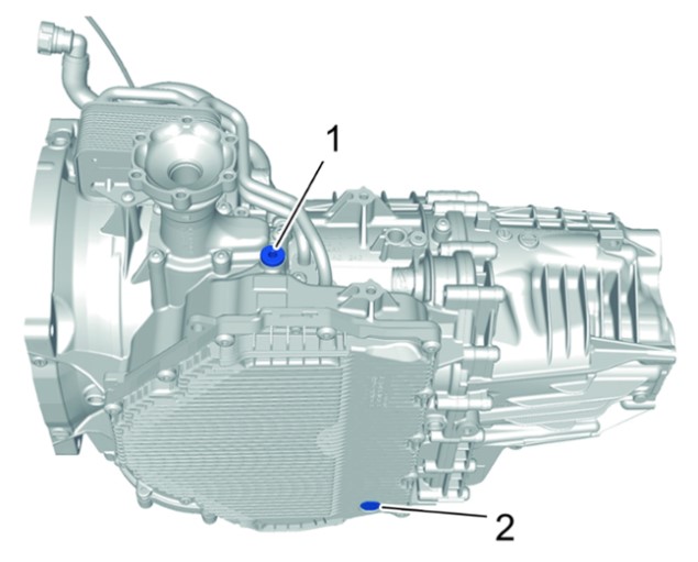

Резьбовая пробка сливного отверстия и заливной горловины ATF
1 Резьбовая пробка маслозаливной горловины – заменить!
2 Резьбовая пробка сливного отверстия – заменить!
